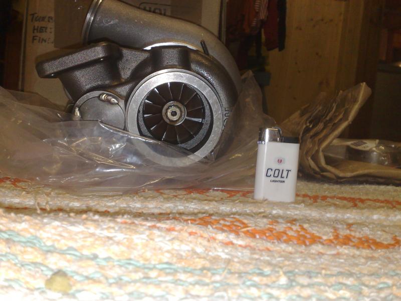

                                #30
                                No just joo!!
                                Kohta joutuu tosiaan se hemmetin hesan mies muuttaan maasta kun niin kehu taivaaseen ton hy.n
                                Ja samalla rahalla kun olis saanu jo parikin hx ahinta satana
                                Vai saakos ne risteytettyä, meinaan kyllä saa melkeen puottaa ton vanhan garretin 03 tuon hy ahtimen pakopesästä läpiten, kun luulisi nyt ymmärtävän jos tilaan ahtimen tietyille tehoille ja kierroksille ja nimenomaan kammio koneeseen, että mitä myyvät :think
                                Tommosen näkönen pakopuol on..
                                Ja oli sommittelu että sain sinne koneen kylkeen sopimaan ylipäätään, mutta pienellä kallistuksella se nyt sinne istu vihdoin oli pientä inspiraatio katoa tuossa välillä kun hommat tökki Niin e28 jaettupakosarja siellä on jo.
                                Noista jarruista taas mene ja tiedä, kun ei taida katsuritkaan olla perillä. kohta nappaan tosta toisesta tds.sästä abs ja 535 levyt eteen ni kelpaa. meinaan ei ole tuossa käytössä kun ei pakolliset vm-89
                                Ja tuli tuossa ahaa elämys että se huohotin venakopassa. eipä siitä atoputken mutka sovikkaan menemään eikun imusarjaa irti ja sorvaan uus putken lähtö päähän. pitikin taas luulla pääseväsä helpolla
