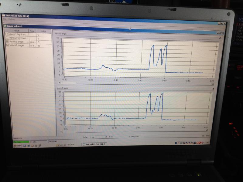

                  Ohessa Vanos anglet. Seuraavat kaasua välittömästi ja symmetrisesti. Ok?
                  Tossa on pientä kevyttä kaasuttelua.

                    Jaahas...
                    DIS testit ajettu Vanokselle ja tuli passia eli ne kaiketi ok.
                    Mut nominal values testi eculle paljasti että "additive mixture adaptation" bank 1 ja 2 on noin 1.3ms ja 0.9ms kun sallittu skaala on +-0.3ms. Mixture testin sitte ajoin ja se sanoi notta seos olis liian laiha ja tarjosi imuvuotoa tai putkistovuotoa. Mitenhäns jos se laihaa tarjoaa ja kone syö liikaa...? Onko ne lambdat sittenkin finaalissa? Nyt ei kyllä itellä enää riitä taidot tulkita.

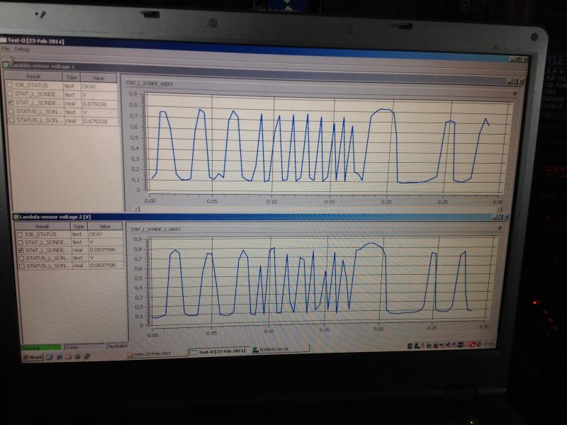

                        #41
                        Originally posted by BMW_Harrastaja View Post
                        Jos seos ei ole optimaali, niin kai sitä tarvitsee kenkiä enemmän, ja seurauksena kuluttaa enemmän?
                        Varmaan näin. Vielä kun hoksais mikä ton aiheuttaa. Vikakoodeja ei tosiaan ole. Toi precat lambdojen humppaus on minusta omituisen suurta. Intuitiivisesti ei jotenki käy järkeen 0.1-0.8V heilunta mikäli seos olisi stabiili. Toi imuvuoto vaikuttaa jotenki nyt todennäköisimmältä. Pitäsköhä viiä pajalle ja kattoa mitä ne siellä osaa.
                        Kuvassa lämpimällä koneella lambdojen jännite. Eka idleä sitte vähän kaasua ja taas idle.

                            #43
                            Tero
                            Niin, siis lambdojen kuuluukin "humpata" noin. ECU hakee kokoajan optimiseosta eli vähentää ja lisää ruiskutusaikaa. Kapeakaistalambdat toimivat tarkasti vain pienellä alueella (lähellä optimiseosta).
                            Testosta saa muuten ihan screenshotinkin näistä plotti-ikkunoista Löytyy File- menusta -> 'save all screenshots' tai jotain sinnepäin
                            Kyllä tuo imuvuoto voi hyvinkin olla aiheellinen. Eli silloin seos on tyhjäkäynnillä liian laiha. Joku imuputki, tiiviste, imusarjassa, huohotin, tms. päästää pikkiriikkisen liikaa ilmaa ja ecu joutuu lisäämään ruiskutusaikaa jotta seos olisi optimi.
                            Esim. imusarjan tiivisteet on hyviä kohteita, niinkuin mullakin oli (tosin M60:lla). Esim. #7 joka tulee imusarjan päätyyn eteen ja taakse. Niihin voisit suihkutella brake cleaneria ja katsoa tapahtuukö käynnissä muutosta. Ja samalla samalla koko imusarjaan. Viimeksi oli testo ja pre-cat lambdat piirtämässä käyrää samalla kun suihkuttelin imusarjaan. Helposti näkee missä vuoto, kun käyrä näyttää rikasta. Isommat vuodot kuulee korvallakin.
