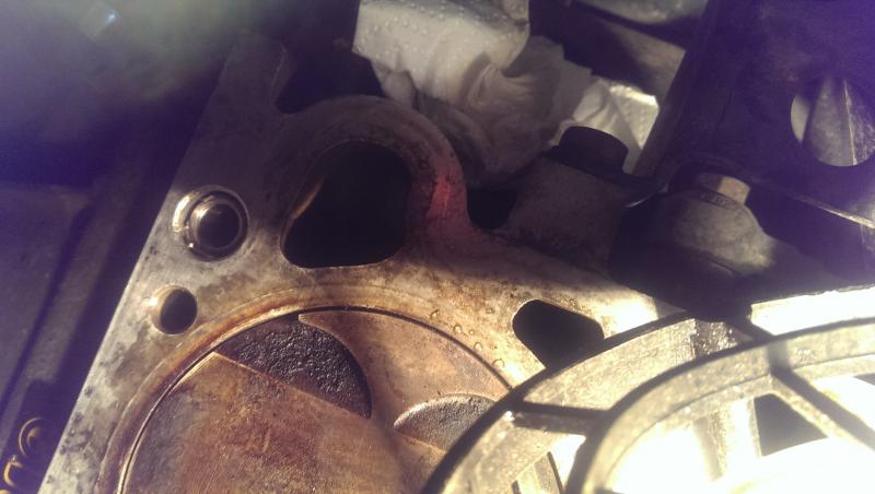

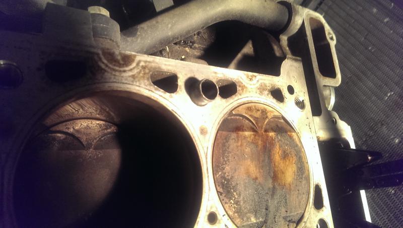

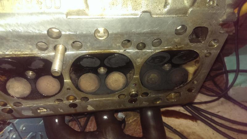

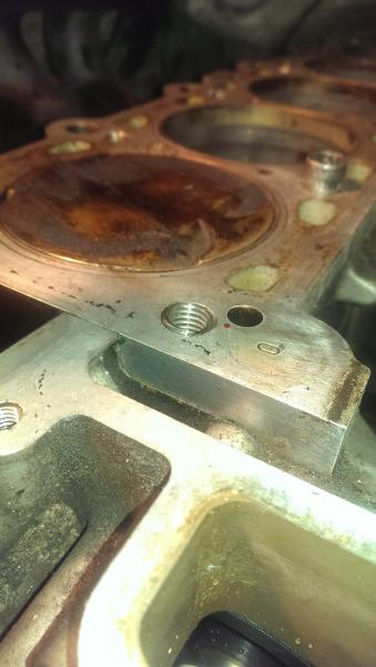

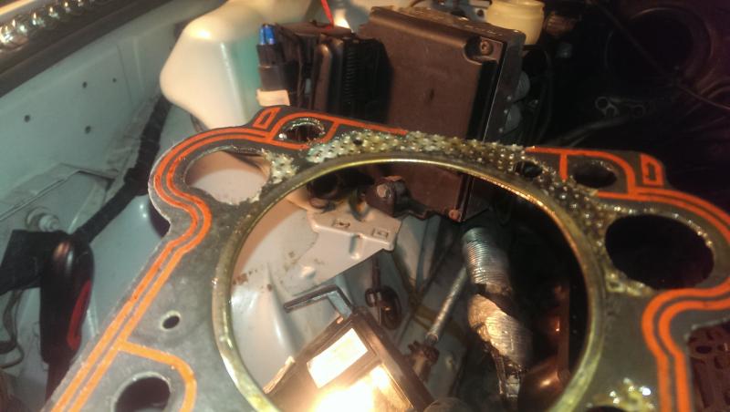

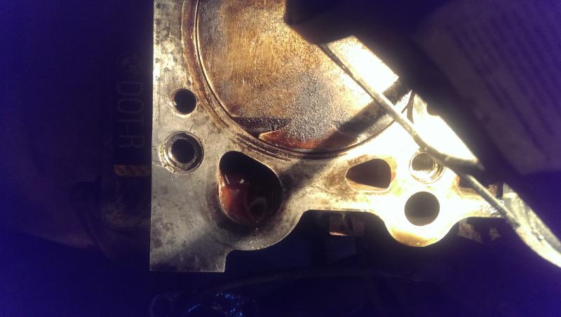

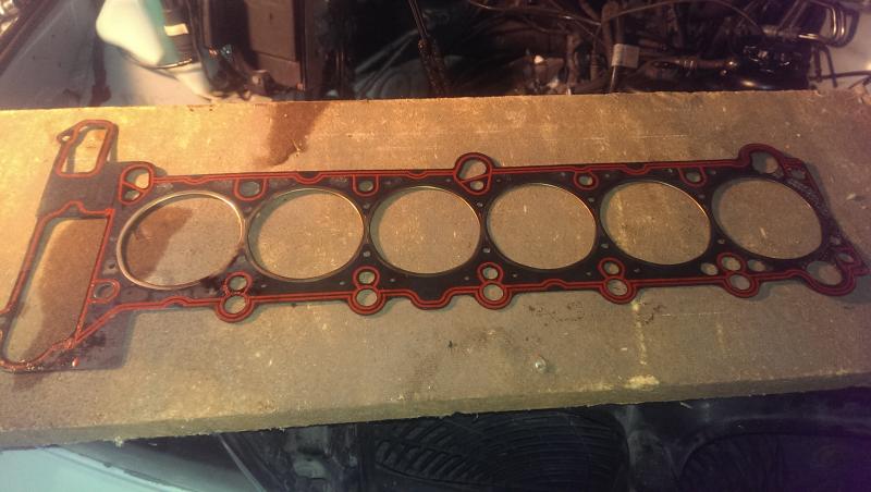

          No niin osa 2...
          Yllättävän siistiä mutta pari kysymystä:
          Onko noissa aina ollut tuollaiset irtokierteet vai onko jonkun patenttiratkaisu?
          Kun kaikki kanavanreunat näyttää nätiltä eikä halkeamia näy missään niin onko mitään varsinaista estettä kokeilla uusilla tiivisteillä kasaan? Entinen tiiviste palanut rajusti kun kannen takapää oli irti. Eniten mietityttää nuo kierteet - pultilla kokeilemalla tuntuu hyvältä mutta jokuhan ne on löysentänyt kun ainakin 4 punttia sai käsin parilla sormella kääntämällä auki (edellinen korjaaja?)
          Voiko/kannattaako noihin kierteisiin laittaa mitään liimaa tms. lukitetta väliin?
          Sit ihmettelemään onko kansitaso vielä suora.
          Jos tuo kasata kannattaa niin tartteis vihjeitä sen jakopään/ajoituksen kanssa.
          Ja ennenkaikkea nyt on sit neitsyys mennyt koneen aukomisessa...eihän tuo näin ennen kasaamista sanottuna ihan mahdotonta ole

            Niin juu...joka reiässä on nuo helicoilit...sillä kyselenkin kuuluuko olla.

              Siis joka pultinreiässä helicoil, ei ainoastaan löysällä olleissa takapään pulteissa? Minusta ei kuulu alkuperäiseen rakenteeseen, oletan.
                Juuri näin.

                  Voisiko noita yrittää korjata Timesert nimisellä sarjalla, usan foorumeilta löytyy reilusti kokemuksia.

                    Siellä nyt vain kansi on ihan varmasti kierossa ja ei tuo lohkokaan ole enään sellaisessa iskussa mikä herättäisi kovin paljon luottamusta edellisen korjauksen onnistumiseen(mm.Helicoilit pettäneet jos kerran pultit takaa löysässä?).

                      Kyllä minä laittasin uuden koneen vaan. Ei mee mitenkään pelkkien tiivisteiden vaihdolla. Voihan tuon toki korjatakkin, mutta ei paljoa kannata. Lohkohan tuosta on pilalla kierteiden osalta, kun helicoilitkin on nousseet ylös. Timeserteillä saa korjattua, mutta setin hinta on ~300€. Samoten kansi on käytettävä koneistamolla, niin sekin on äkkiä se, 300 ainakin. Sit kaikki tiivisteet, uudet pultit yms, niin tonni tulee äkkiä täyteen.

                        Kyllä tuossa kohtaa varmasti on edullisinta hankkia vaihtokone.
                        Nyt kun olet kannen kammenut ylös on koneen vaihto samansorttista askaretta

                            En haluaisi inttää mutta voiko tuosta enempää rikkoa kuin toisen tiivisteen jos (iso jos) kansitaso on suora ja laittaa nippuun vaan? Olisi nimittäin vaihtokone tulossa mutta vasta hetken päästä ja tarttis saada ajoon.
                            Nyt kun tietää kansihomman koon niin ei kai tuota koneenvaihtoakaan montaa päivää tee?
                            Pystyykö kannenpulttien pitävyyttä koestamaan mitenkään muuten kuin käytössä?
