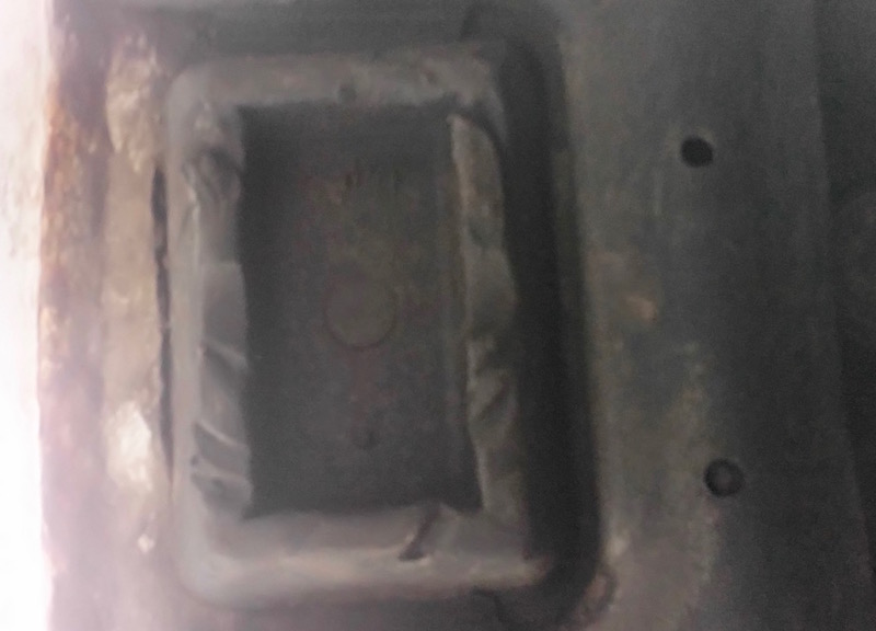

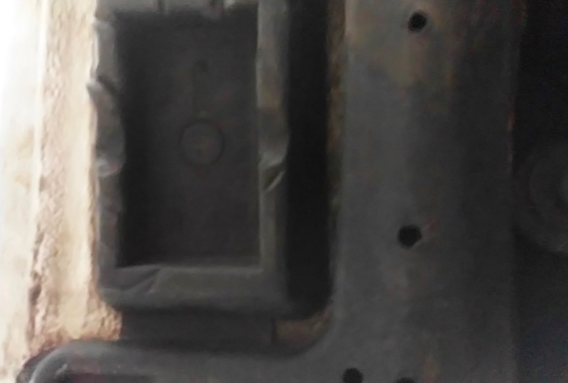

      Yksisarvisen etsintä jatkuu edelleen. Tämä E39 touring oli päältäpäin todella siisti, takakontti mukaan lukien. Mutta tunkinpaikat jäivät mietityttämään, joten jahkailuksi meni tämänkin kanssa. Toinen näyttää aika siistiltä mutta toisessa oli alkanut kuplimaan ja lisäksi reuna on turvonnut, joten taitaa olla valmista tavaraa sisältä. Vai mitä ovat muut mieltä?
      Pitäisi varmaan vaan ostaa tunteella ja kiroilla sitten myöhemmin...

        Omaan hankintaan verrattuna helvetin siistin oloiset paikat vielä
        Sigun autoa kun menin kattomaan, oli etummaisen nostokohdan edestä pohjamuovi rikkoutunut ja sitä kautta hiekkapuhallus pilannut koko helman sisältä ainakin 200mm matkalta. Tunkatessa nostokohta painui sisään.
        Tinkasin reippaasti ja ajoin kuitenkin auton kotiin ja tuumasin että voi olla kettumainen homma, mutta kun tuolla autolla vaan on niin hyvä ajaa, että jonkin verran viitsii kuitenkin askarrella sen eteen
        Eiköhän tän ikäisissä kolmeyseissä ala kaikissa olemaan tuota hapanta enemmän tai vähemmän. Tai kun ylipäätään vanhaa autoa ostaa, niin viatonta ja ongelmatonta sellaista ei ole, piste. Hankkii sellaisen mistä ite tykkää ja kiroilee myöhemmin. Huonosta nyt ei tietenkään kannata ihan älyttömiä summia maksella..

          Ei oo ees paha. Osta pois

              Kynnyslistat kun ottaa pois niin alta paljastuu oivat ruostesuojausreiät. Itse ruiskutin Bilteman airosol pellavaöljyä, siitä on hyviä kokemuksia. Harmi että tajusin tehdä sen vasta ensimmäisen sisäänpainuneen nostokohdan jälkeen. Ruostesuoja-aineen voi vaihtaa mieleisekseen, kunhan suojaa! Varsinkin takakohdat. Listat on kyllä hankala laittaa takas ainakaan samalla tavalla kuin tehtaalta.
