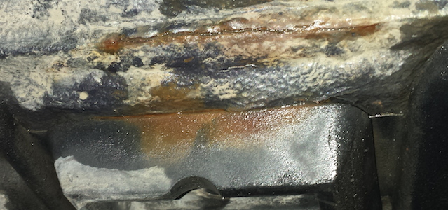

          Siinävaiheessa kun tunkin kumi painuu sisään on sisäpuoli seuraavan kuvan kaltainen.
              Oksidoitunutta sinkkiä se vaan on.
                Ja jos sieltä muovi-/kumipalan ympäristöstä löytyy kuplaa tai näkyvämpää oksidoitumista, niin melko suurella todennäköisyydellä pääsee jo hitsaushommiin...
                  Löytyy, ja ihan tarpeeksi, mutta ei siitä vielä meisseliä läpi saanu, eli tilanne ei vielä ole varmaan ihan menetetty... :think Pitää uteliaille kuvata viikonloppuna mille ne näyttää.
                        Ja aivan selvää pikimassaa vielä vedetty nykyaikaiselle koritekniikalle
                          Ja päälle päätteeksi menty hiomaan sinkit pois ja hitsaamaan uutta niin kuin ennenvanhaan.
                          Alta vuoden haihtuu koko rassi; ei jää kuin sinkkioksidikasa pihalle.
