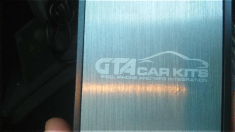

    Juuri äsken laitoin tuommosen palikan kiinni autoon. Toimii plug and play.
    Niihin cd soittimelle tuleviin johtoihin kiinni ja musiikki soi.
    Mutta ei toimi autossa jossa on dsp ainakaan suoraan.
    Onko joku konsti millä tuommosen laitteen saa soimaan dsp: llä varustetussa autossa??
    Antaa valita cd soittimen mutta mitään ei kuulu.
