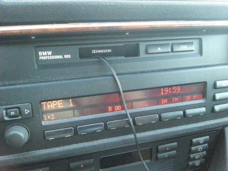

                    Saakos tämmöseen mankkaa toteutettua ton auxin kuinka helposti, auto vm.97
                    Muutenkuin ton jo kuvassa olevan lisäksi?

                      #25
                      Taitaa mennä kolvailuksi... http://www.e39-forum.de/thread.php?postid=962354 / http://www.bimmerforums.com/forum/sh...n-Retrofit-DIY
                                Onko cd vaihtajaa? Itellä samanlainen soitin ja eilen just hain autostudiolta Connects2 aux palikan joka tulee cd vaihtajan tilalle ja siihen bluetooth vastaanotin. Asennukseen meni n. 10 min. Ja toimii paremmin ku hyvin ja maksoki alle 100e.
