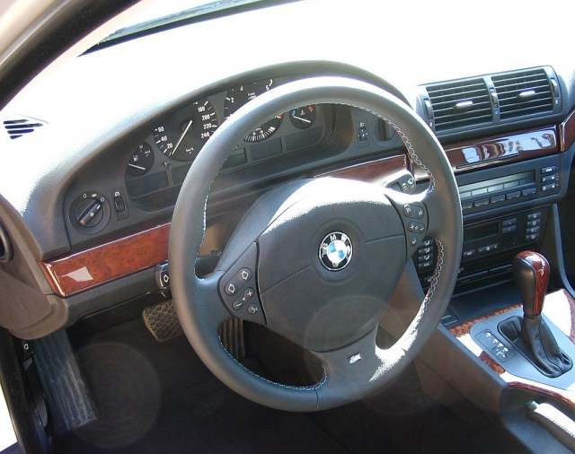

              Näköjään oli tuo toinen viestiketju suljettu joten laitetaan sitten tähän. Tänään sain viimeinkin asennettua M-sport ratin ja monitoimiratin johtosarjan, muutaman tunnin ähellyksen jälkeen näkymä oli tällainen, kuva on varmuuden vuoksi otettu ennen akun kytkemistä mutta ei tilanne siitä muuttunut eikä tarvinnut odottaa savun hälvenemistä:

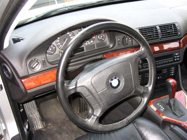

                Lähtötilanne vielä tänä aamuna oli siis tällainen:

                  TJJ: hyvältä näyttää.
                  Kattelin tuossa moita rattikeskusteluja ja tuntui että M-ratin vaihto saattaa onnistua tai sitten ei
                  Mulla on mf-ratilla varustettu 530d 9/2000, ei vielä facelift malli kumminkaan. Saiskohan tuohon nätisti istutettua tuommosen M-ratin ? Mitä pitää ostaa, pelkkä ratti vai koko paketti airbageineen ?
                  X5 4.6is -02
                      Saa. Ratti ja airbag pitää vaihtaa. Sitten tuo buksin-1 ratti, ainakin ETK:ssa on tuollainen muutossarja 3/99 jälkeisiin autoihin joten sekin voi käydä. Toisaalta sitten jos katsoo ETK:sta pelkkiä tuollaisen ratin osia niin ne onkin vain 9/00 jälkeisiin. Ota tuosta sitten selvä. Voi olla, että kumpikin m-ratti käy sinulle.
                      E39 528iA

                          TJJ: Piti varmaan koodata??
                          • TJJ
                            • Jun 2003
                            • 7591
                            Ei tuo tarvitse koodausta, johdot kiinni ja toimii. Noin siis 9/98 jälkeen tehdyissä E39:issä.
