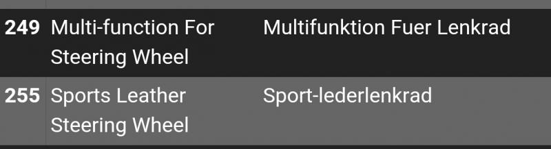

            No tänään tutkittiin ja kävikin sitten niin että mun autossa EI ole cruisea Tarkemmin kun varustelistaa katsoi, niin monitoimiratti kyllä löytyy mutta cruisea ei :( Elikkäs rakkaat tietäjät, mitä osia tarvitsen että saan tuohon mun '01 520i laitettua cruisen retrofittinä? Asennusohjeet ilmeisesti pitäisi hakea Autosalvasta?

                Kyllä siinä tuon mukaan (varuste 249) pitäisi olla vakionopeudensäädin jo tehtaalta asennettuna.
                Joten pitäisi sitten varmaan aluksi tutkia näkyykö vikakoodeissa jotain joka estää cruisen päällemenon. Voi vika tietysti olla itse kytkimessäkin, sen johdotuksissa ratin sisällä tai slipringissä eli siinä "johtorullassa" jota myöten ratin signaalit menee ohjauspylvään liittimelle ratista.
                Ilmeisesti tarviis vielä varustelistassa olla tuo cruise erikseen merkitty vaikka onkin mf ratti tilattu?
                    Jos siinä on varuste 249, niin siihen kuuluu cruise. Siis ainakin Saksan hinnaston mukaan. Jos se puuttuisi, niin ei sen nappejakaan olisi.
