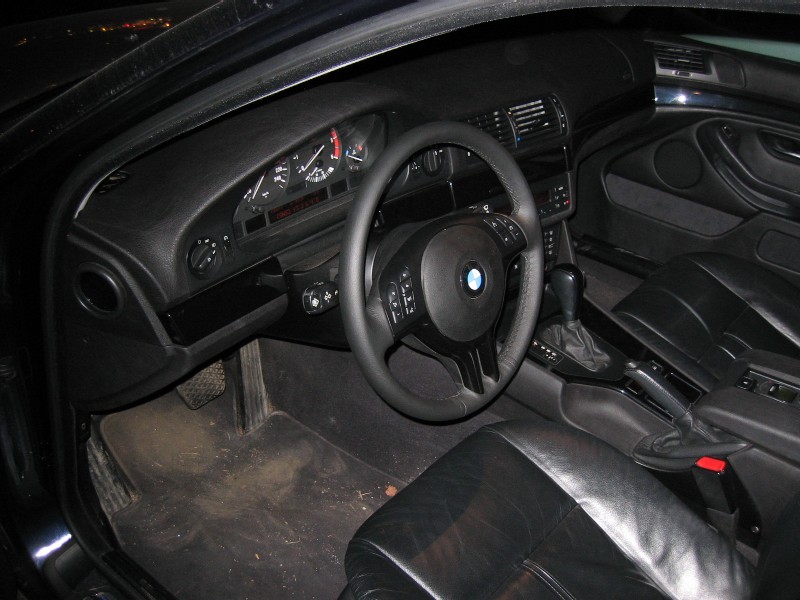

      No eihän tässä mennyt kun n. puolivuotta bagin metsästykessä. Tietysti enemmän ja vähemmän aktiivisesti (mutta lopulta kiitokset Hemille ).
      Joka tapauksessa kaikki edellämainitsemani e46:n ratin osat meni täysin heittämällä 9/99 e39:iin, jossa oli alunperinkin mf-ratti.
      Tässä vielä kuva kabiinista (pitäisi varmaan imuroida ). Lähtötilannehan oli sama kuin TJJ:ä, mutta vaan MF:llä.

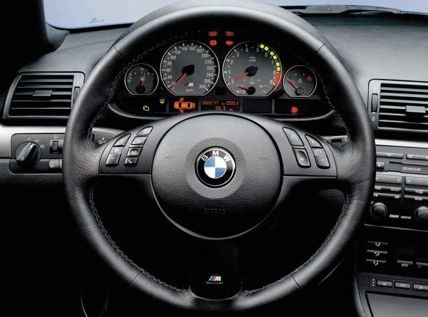

                            Mulla on mun '01 e39:ssä tällainen ratti. Onkohan tää alkuperäinen 39:n ratti vai jostain muualta? Hommasin vasta auton ja oon ihmetellyt että kun cruise ei autossa toimi. Radion ohjaus kyllä toimii napeista. Voisko olla että on jossain välissä vaihdettu ratti? Onkos näissä vehkeissä se cruise valmiina että jos on jälkiasennus, niin saako pelkällä johtosarjalla ja ohjelmoimalla toimimaan?
