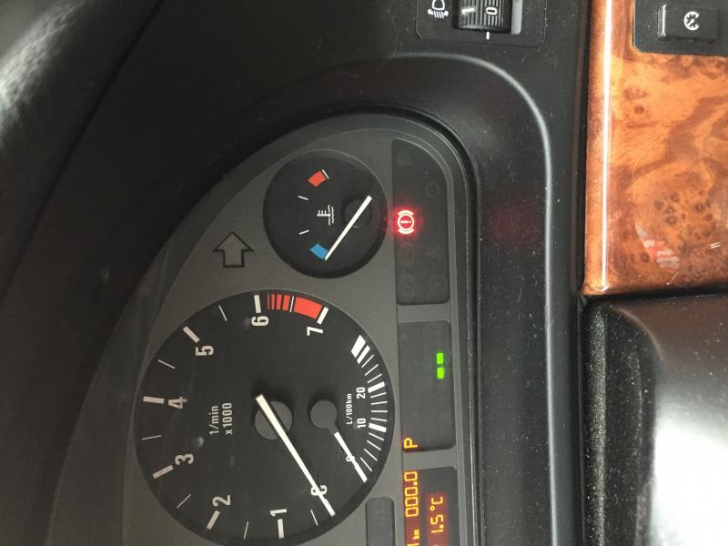

                        nyt alkoi mittaristossa palamaan tämän lainen valo.. mitä lie tarkoittaa ja liittyköhän vikaan ?

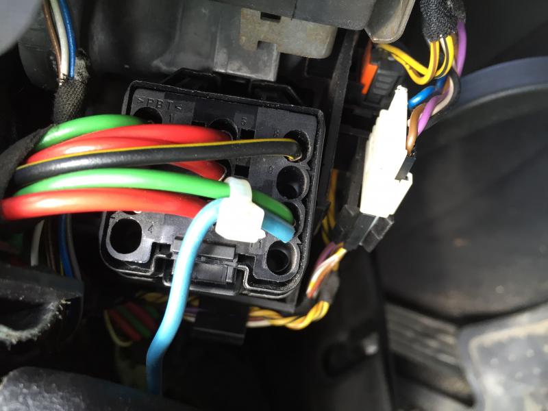

                          Okei eli startin koputtaminen ei vaikuttanut mihinkään. Tietääkö kukaan mihin liitteenä olevaan liittimiin pitäisi tulla avainta kääntäessä virtaa - tai mitkä antavat siis startille virtaa?
