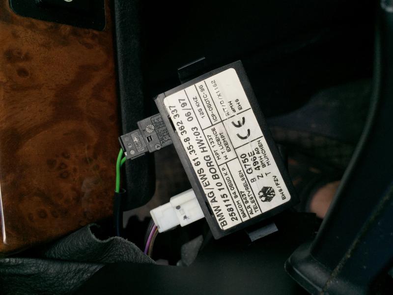

            onko liitteenä ews:sä? jos ei niin mikä toi boxi on?

              Ainakin tuo kuvasi boksi kertoisi olevansa EWS, en ole tota koskaan kaivellut esiin niin en osaa varmasti sanoa. Noita on myös eri versioita 1,2 ja 3 yms.

              Netistä selviää mikä EWS malli ja missä se sijaitsee. Riippuu vuosimallista.
              Toi EWS boksi pitäis naksahtaa sillon kun kaikki ok (avaimen koodi, vaihdelaatikko). Eli kun laitat virrat päälle niin rele pitäis naksahtaa jolloin se päästää startille virtaa kun avainta viedään sitten vielä pidemmälle.
