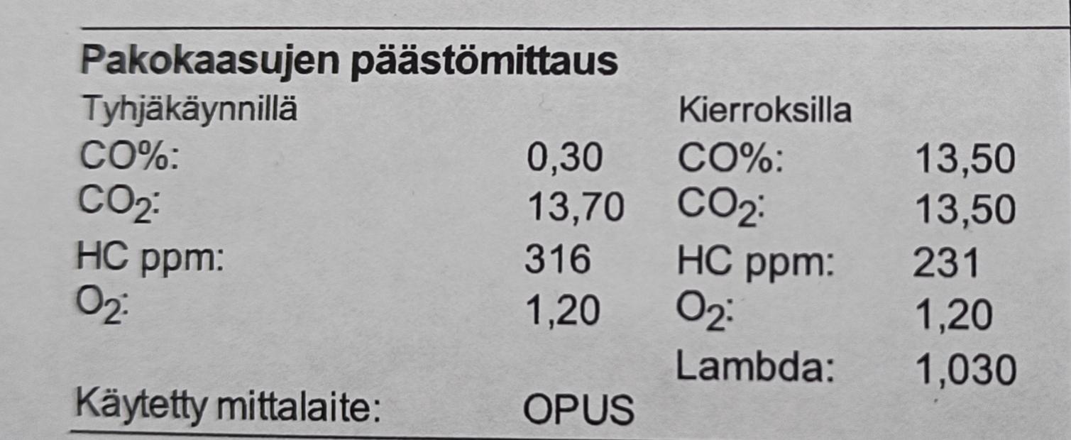

    Morjesta! Käväsin nyt oman 39 katsastamassa tai ainakin yrittämässä ja katsuri kysäs päästöjä mitatessaan että onko mulla kattia ollenkaan :think
    Siel on kyllä sisässä hyvin vanhat öljyt kun auto on seissyt lähes pari vuotta ja en edes lämpimäksi tajunnut ajaa sitä kun katsastukseen vein. Voiko nuo 2 seikkaa vaikuttaa noin huomattavasti päästöihin? vai pitääkö tässä alkaa uutta kattia ettimään...
    Liitteenä kuva päästöistä, eli tyhjäkäynnillä HC koholla ja kierroksilla HC ja CO.

    Ei ne vanhat öljyt, mutta vanhat bensat. Vedä uutta bensaa tankki täyteen ja joku puhdistus liemi sekaan. 1h kovaa ajoa maantiellä ja uusi yritys.

        Polkee kunnolla katalysaattorin kuumaksi ja kokeilee uudelleen päästöjä.

          Tuota co% kierroksilla ihmettelen vaan kovasti, miten se voi nuin paljon pompata kierroksilla kun tyhjäkäynnillä ok? Ja eikös raja ole 0,3? Laskeeko uusi kattikaan sitä tuonne raja-arvolle kun mittas 13,5 :think

                          Jahas Anturi kuiteski tilattu jo. Olisko mitään ideaa sitten milläs me nuita päästöjä saadaan kuriin, enkä ihan mielellään alkais heti ensimmäisenä kattia vaihtamaan.
                          Tässä vielä ne päästöt jos alun kuva ei näy.
                          Tyhjäkäynnillä / Kierroksilla
                          CO%: 0,30 / CO%: 13,50
                          CO2: 13,70 / CO2: 13,50
                          HC ppm: 316 / HC ppm: 231
                          O2: 1,20 / O2: 1,20
                          Lambda: 1,030
