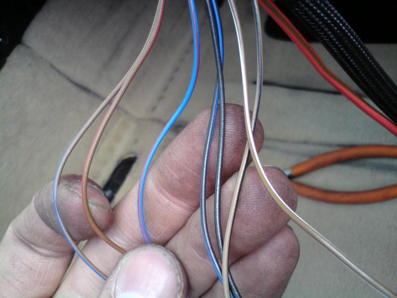

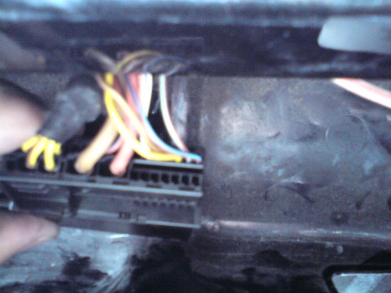

                              Olen vaihtanut omaan (10/01) kolmeysiin M5:n (-99) sähköiset istuimet. Kuljettajan penkki on muisteilla. Setin mukana tuli mm. ovipaneelit, ovimodulit, sekä johtosarjat penkkeihin ja oviin.
                              Eli penkit toimivat jo mutta nyt olen vaihtamassa kuskin oveen johtosarjaa sekä modulia. Penkin liittimestä jäi ylimääräiseksi 7 johtoa, jotka ilmeisesti ovat muisteja varten? Joku varmaan osaa kertoa minne nämä kytketään? Runkoon tulevassa liittimessä ainakin on tyhjiä paikkoja. Onko mitään toivoa saada muisteja pelittämään?
                              Ekassa kuvassa siis penkiltä tulevat johdot ja toisessa oven johtosarjan vastakappale. Näyttäis olevan juurikin 7 tyhjää paikkaa vierekkäin.
                              Johtojen värit: musta, sin-mus, rusk-valk, rusk-mus, rusk-pun, rusk-sin, sin-pun

                                Noista tarvitaan vain yksi piuha (p-väylä) muisteja varten. Muut ovat ratin säätökytkintä ja moottoreita varten. Sin-pun on tuo p-väylä ja se siis pitää kytkeä siihen väylään jossain kohdassa, tuo väylähän menee jo korimodulilta oveen. Minä kytkin tuon a-pilarin juuressa, siihen oven liittimelle menevälle samanväriseen piuhaan.
