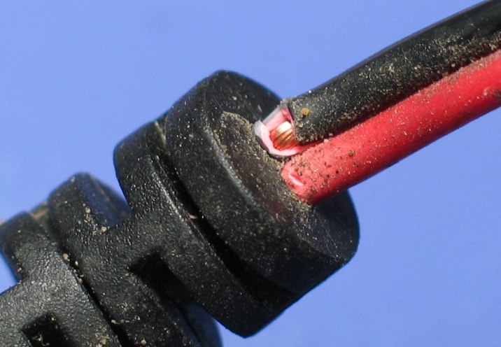

      Olkaapa varovaisia niiden kiinteästi kytkettyjen Ctekkien kanssa:

          Ei vakuuta ctekin laatu hyvältä kuvassasi,mulla on nyt ctek peräkontissa ja satunnaisesti käytän sitä jolloin johto tulee takuluukun välistä tolppaan.
          Ainakin -20 pakkasella tuo virtajohto on kova kuin..tammi.
          Pitääpä seurata tilannetta.
