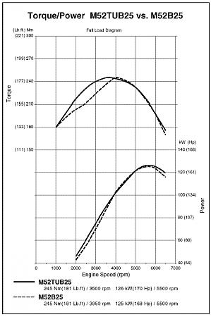

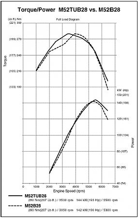

                          Sanoisin kylläkin että tämä m52b28tu on laiska kun mikäkin ylhäältä.. Veikkaan että imupuoli ahdistaa ja reilusti.. Näkeehän se jo vääntökäyrästä miten se kulkee.. Tarkoituksena olisikin kokeilla m54 imusarjaa mikäli semmoinen jostain vaan löytyy. Tuon ruiskun adaptiivisuus on kuitenkin todella hyvä kun koneeseen on laitettu mm remmiahtimia ilman softamuutoksia.
                          Edellisessä m52b28:ssa oli kuitenkin 261hv/320nm joten hengityksen kuntoon laittamisella niitä tehoja kyllä saadaan. Tuossakin silti kaasuläppä jäi vielä kuristamaan menoa.. Auto tuli myytyä ennen uuden läpän asennusta
                          Tuon firman dynokäppyröihin luotan kyllä täysin.

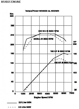

                          Tuossa olisi bemarin opetusmateriaaleista otettuja dynokäppyröitä sekä tietoa koneesiin kohdistuneista muutoksista. Kaikki sama tieto löytyy myös m50 ja m50tu moottoreista jos on kiinnostusta laittaa kaikkia käppyröitä samaan taulukkoon..

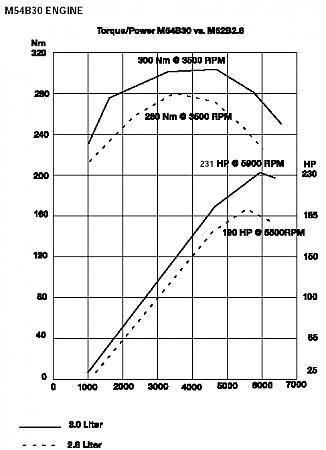

                            ja tuossa vielä yksi

                              Noiden BMW:n matskujen mukaan M52 ja M52TU koneet on kaikki "tukkoisia" yläkierroksilla. Väännöt laskee jyrkästi maksimin jälkeen. TU-päivitys on noiden käppyröiden mukaan parantanut lähinnä alakierrosten vääntöä. Vasta
                              M54 on sitten tuonut yläkierroksille enemmän hönkää.
                                Ilmeisesti 2.5-litraisessa tuo ahdistus on vähän lievempää... Tai ilmenee ylempänä. :think Mutta ois kyllä erittäin kiinnostavaa kokeilla M54:n imusarjaa tähänkin, ja ottaa dynot ennen/jälkeen. Luulisi että vois saada ihan todellista parannusta. Vielä jännempää ois tietysti nähdä voiko tuohon sitten vielä softamuutoksilla saada lisää parannusta imusarjan vaihdon jälkeen, siis ihan jollain perus-chippivirityssysteemillä. Toisaalta jos (ja kun) jo perus M52B25:sista on usein dynottu tuo jopa ~190hv tehoa, eikä TU-versio tunnu yltävän juuri sen kummempaan huipputehoon, niin miten sitten M54:n imusarja voisi noistaa tuosta paljonkaan tehoja kun sillekin on kuitenkin luvattu vain se 192hv.
                                Oho, mitäs tohon siten oli tehty?
                                Ite oon vuoden ajan kaivannu virallisia TU-koneiden käppytöitä ja just 1/2 tuntia sitten ennen kuin luin tän sun viestin löysin itse tuon saman matskun PDF:nä täältä: http://www.bmwclub.ro/forums/index.p...=post&id=13717
                                Nyt voi lopultakin sanoa että on sekä aika hyvät käytännön dynot näistä että myös nuo valmistajan tarkat käyrät (noita viivottimella piirrettyjä approksimaatioita oli aiemminkin kyllä linkitetty tänne). Ainoa juttu mitä nyt puuttuu on se M54:n imurööri ja tietotaito siitä voiko sen miten helposti pultata kiinni.
