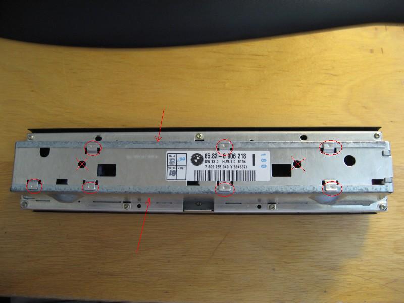

                  • Jarde
                    • 447
                    Ota ne levyt irti niin näet sinne sisälle. Levyt(merkitty nuolella) lähtee irti vääntämällä, ne on kiinni klipsuilla(merkitty ympyröillä). Kahden rei'än(merkitty ristillä) kohdalla oli muistaakseni myös ruuvit jotka piti irroittaa. Mitään suurta väkivaltaa ei tarvinnut käyttää! Ohessa kuva omasta midistä purettuna.
                    Onnea korjaukselle
