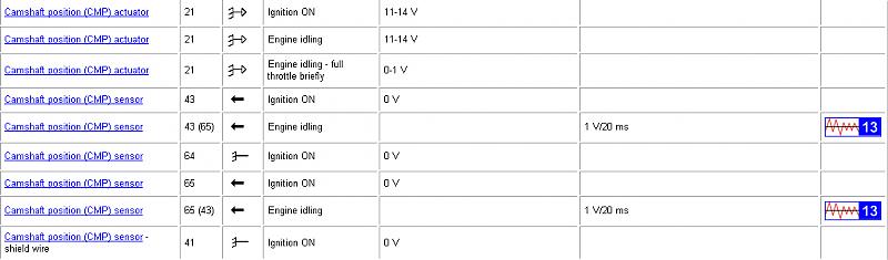

              Autodatasta napatut pinnit anturilta boksille.
