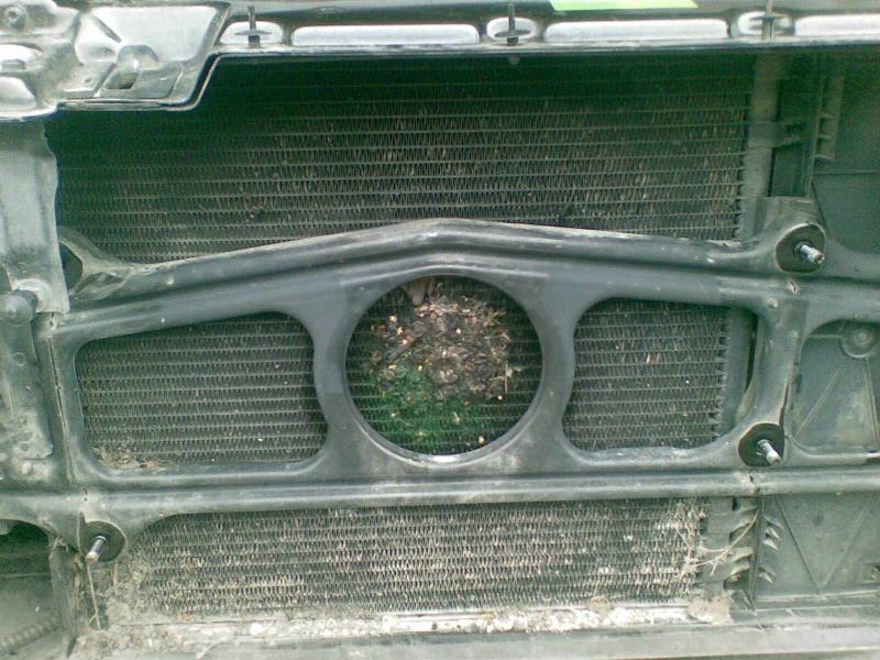

        En usko, sähköflektin irroituksen jälkeen keula näyttää tältä. Eli tuo keskitukirauta on ainakin irroitettava, tiedä sitten kuinka helposti se lähtee, en tutkinut sitä sen tarkemmin. Tai sitten niissä pre 9/98:ssa erilaiset systeemit, kuva on 11/98:sta.
        Tämmöset systeemit minun 97:ssa, eli aika pitkälti samalta näyttää. Vuotokohta ainakin löytyi mutta ei tuo järkipelillä kyllä etukautta irtoa.

          Sinulla on tainnut puhaltimen taakse jääneet roskat tehdä tuon vian. Minullakin siellä oli aika iso kasa roskaa mutta ei onneksi vuotoa.
          Tässä tältä palstalta taannoin löytämäni kuva. En tiedä kenen autosta se on, enkä nyt löydä searchillä tuota viestiketjua jossa tuo kuva oli. Tuosta kuvasta kuitenkin ilmenee, että nuo raudat voi purkaa edestä ja kennon kai saa sitten irti ilman jäähdyttimen irrotusta.
            Hmm :think Jos etukautta saisi niin olisihan siinä se huvi että ei tarttis läträillä nesteiden ja ilmauksen kanssa. Täytyy tutkia noita rautoja myöhemmin... En minäkään äkkiseltään searchillä mitään tähän liittyvää löytänyt.
            Nuo shaibet kerääntyy juurikin tuon flektin keskikohdan taakse jossa ei ilmavirtausta ole ja flekti on melkein kennossa kiinni. Tässä siis vinkkinä vielä toimivan ilmastoinnin omaaville; ei ole paha rasti irroittaa puskuri + flekti ja vetää vaikka painepesurilla kenno puhtaaksi.
              Näköjään tuossa on purettu pois kaikki keulan "peltituet", eli ei ole valojen yläpuolella olevia rautoja eikä mitään. Käyhän se noinkin....

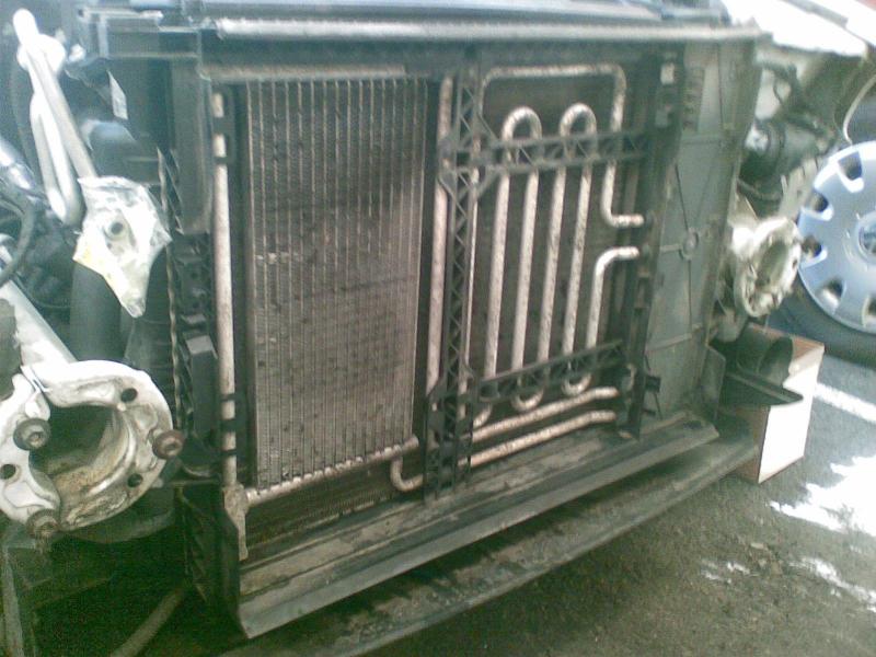

                  Minä ainakin otin sen nyt pois. Totesin nopeammaksi tavaksi kuin syylärin kanssa pelailun, johon tässä automaatissa olisi sisältynyt vielä vaihteiston litkujen kanssa läträily + syylärin ilmaus sitten vielä lopuksi. Tuo rauta lähtee vähintään samalla nopeudella kuin puskurikin, on kiinni ainoastaan nurkista lamppujen yläkulman kohdalla sekä puskurin iskunvaimentimien kohdalta; räikällä pulttailua auki, ei mitään ihmeellistä. Lamput oli mulla ensin otettu myös irti. Lisäksi pitää irroittaa konepellin avausvaijeri kuskin lokasuojan kohdalta konehuoneessa, siinä on sellainen irroitettava jatkopala. Kun liitännät on irti niin lauhdutin irtoaa kampeamalla ensin matkustajan puolelta.

                      #25
                      Pysyykö muut kennot kuitenkin oikealla paikalla vaikka tuo rauta on pois? Eikös se paketti ole kiinni tuossa raudassa vai onko siellä alapuolella vielä joku muu tuki?
                      Joku muu tuki siellä alla on, kennot ei ole mitenkään tuossa eturaudassa kiinni ja kun raudan irroittaa pysyy tuo paketti ihan kasassa. Kennothan on sellaisessa muovikehyksessä, josta tuo lauhdutin vain "napsautetaan" irti. Takaa paljastuu sitten syyläri, vaihteiston jäähdytin ja onko siinä vielä erikseen ohjaustehostimen nesteen jäähdytinputket. Näin siis ainakin tässä vm. 97.
