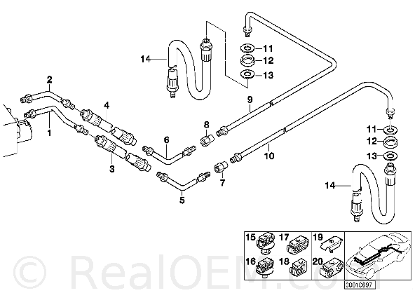

    Vanaha, mutta sitäkin parempi. Eli katsuri sanoi että tuleppa takaisin kun takajarruletkut on vaihdettu.
    Tarkemmin ottaen ne letkut, jotka lähtevät suoraan satuloista. Tyhmä, sokea ja tietämätön kun on, niin ovatko kyseiset letkut tässä kuvassa numerot #14?
    http://www.realoem.com/bmw/showparts...40&hg=34&fg=15
    Tuossa vielä linkki josta voi korjata minulle oikeat letkut jos olen aivan väärässä
    Eli 523i 11/97 ja ASC löytyy.
    Kyllä, eikös putket 9 ja 10 tule pohjaa pitkin satulan lähelle ja siitä siis nuo letkut loppumatkan ? Ruuhijärvellä kesällä tuon putkituksen näin, nuo 7 ja 8 on kartturin penkin kohdalla tjs. ja siitä taakse 9 ja 10.

          #34
          Alkuperäistä Aihetta Lainaten...E39 Takajarruputket AINA VAIHTOON Kuparinikkeliseksi
          Kuten silloin huomasit oli Takajarruletkun osassa 14 tullut satulan puoleiseen päähän päivitystä 4cm lisää suoraa metalliosuutta nyt puhutaan osasta 14 joka on kuminenjarruletku ja kuten Peltonen kysyi Takajarruletkusta No 14, sen osan kävin tarkistaa Lahden Motonetistä joka oli jo sitä päivitettyä (4cm) mallia.. eli "sen voi ostaa".
          HUOM. TAKAJARRUPUTKIEN OMA Valmistus mitat ovat: Vasen 3600mm ja Oikea 2650mm ja laitoin ne tehden KupariNikkeli putkesta.
          Tässä sanonkin että, E39 Omistajat katsokaa takajarruputkenne siis takaa ...Takakumiletku/Jarruputki liitoksesta n. 5-20-cm eteenpäin menevällä osuudella siitä yleensä "Aina" putket on "Mätiä" siis ruosteisia kun bemarin Orginal Jarruputket on tehty Raudasta joka on vaan hepposesti maalattu....näin ollen putket ovat olleet todella järkyttävässä kunnossa eli Hengenvaaralliset.
          Kokemusteni perusteella E39:n ostamisen jälkeen on ensimmäinen remontti vaihtaa edestä taakse menevät "Orginal Raudalliset" jarruputket KupariNikkeli putkiin tämä on päällimmäisen tärkeämpi toimenpide kuin vaihtaa joitakin teräspunosletkuja ja niistä ei ole mitään hyötyä jos omat jarruputket on mätiä ja ruosteisia...
          Tässä huomautankin että, ÄLKÄÄ OSTAKO pelkkiä "Kuparisia jarruputkia"(kirkkaita) vaan ne pitää olla "KUPARINIKKELIÄ" ne on kovempia ja kestää varmasti sitten lopun autoniän.
          Joten menkää nyt heti autojenne alle ja tarkistakaa Takaakse menevät Jarruputkenne ja jos ne ei vaikuta vaihdetuilta "vaihtakaa ne" ja kun niitä vaihdatte tulette huomaamaan kuinka ne ovat voineet edes pitää nestettä sisässään.
          Oikean takajarruputken 2850mm:sen putken etummainen juntturi 1-kpl putkessa on isompi kuin muut olisko se malli B koska muut juntturi mallit 3-kpl on mallia A ja hieno millinen kierre.
          Kyseisen juntturi eron huomaatte kun kaivatte liitokset apukuskin lattianalta olevan suojamuovin pois josta paljastuu ns. jatkoliitokset joista putket 2-kpl lähtevät taakse jarruille.
          Allaoleva kuva on E39 523i vm-98 auton Takajarruputken kunto oli nyt keväällä 05/2009...Tässä kunnossa putkenne ovat joten vaihtakaa ne.
          Ensimmäisessä kuvassa Vanha ja Ruosteinen Jarruputki ja toisessa kuvassa jo uusi KupariNikkeliputki ja siinä putken päällä näkyvä musta on ns. kutistesukka (kuvassa sitä ei ole vielä lämmitetty) joka suojaa sitä mekaaniselta kulutukselta se on kohdassa josta vanha putki oli huonoin... loput kuvat kertoo mistä putki
          menee ja tietenkin kun nämä esittämäni asiat on laitettu on jokaisen "oma asia" tehdä jarrupolkimesta kova jalkatuntumalle laittamalla teräspunosletkut
          kuten on keskustelussa kerrottu ne ei tee tosiaankaan jarruista parempia tai ns. Letkuista kestävämpiä.
