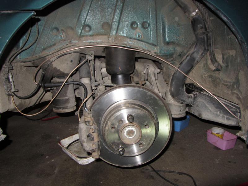

    Jarruputki taka oikea
    Jarruletkuja uusiessani meni kierteet jarruputken nippelistä. Motonet möi tämmösen 280 cm pitkän jarruputken: http://kauppa.motonet.fi/motonet/tuotteet/232061/2
    Putki on mielestäni liian lyhyt. Miten saa asennettua oikeanpuoleisen takajarruputken joko ihan oikealle paikalleen tai sitten hiukan helpompaa kautta. Meneekö pujottelemalla vai pitääkä takaripustuksia purkaa ensin?
    Miten ootte asentaneet? Mikä on putken oikea pituus? Kuvia?

              Schmiedmannista saa erikseen taakse putket tulivat nopeasti ja olivat paketissa kaksinkerroin taivutettuna sillätavoin oli ainakin helppo asentaa.. Takarenkaat ja pohjamuovi pois, muuta ei tarvinut irrotella.
              Kiepistä ei kokemusta mutta kuvittelisin että olisi paljon hankalampi kun pitää koittaa suoristella samalla..

                      Oikeanpuoleinen jarruputki taakse E39-Touringissa siis on M10/M10-3568MM.
                      Miten hankala asentaa? Joutuuko apurunkoa (tai muuta) irrottamaan? Paljonkohan apurunkoa vois laskea pulttiensa varassa?

                          Olisi näköjään pitänyt vaihtaa ne jarruputket jo tuolloin vuosi sitten. Nyt sitten tuli eteen pakkovaihto kun vasen takaputki lopulta ruostui puhki ja jätti työpaikan pihassa lammikon auton taka-akselin alle...

                              Joo, mukava homma oli... Nosturilla varmaan menisi aika nopeasti, mutta tunkin ja pukkien kanssa tallin lattialla ähellys ja kurainen auton alusta ei laittanut riemusta kiljumaan.
                              Putket menee samaa reittiä kuin alkuperäiset, ei tarvinnut pudottaa bensatankkia tai takakelkkaa. Taivutus käsin, turhaa ostin taivutuspihdit. Motonetin cu/ni-seosputkea laitoin, 7,6 metrin kela riitti hyvin.
                              Alkuperäiset putket oli tosi rapeassa kunnossa, pohjassa apukuskin penkin kohdalla oli myös kohta jossa putket olivat syöpyneet. Siinä kohdassa on pohjamuovissa kiinnitysmutteri ja reikä siinä kiinnityksen kohdalla. Putkien etummainen kiinnitys oli uudenveroisessa kunnossa ja käytinkin siinä olleet putkiliittimet uusissakin putkissa.
                              Putkien kartiot tein tuolla, mainio laite:
