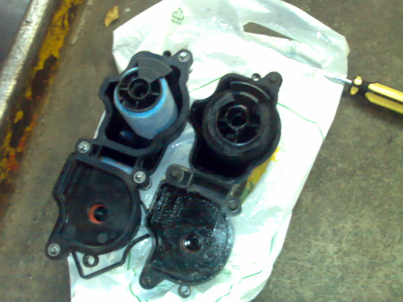

    Kyllähän se tiedetään että bmw:ssä on huohotin suodatin mutta ei niistä ole sen kummempia ongelmia ollut, toki sitä kannattaa vaihtaa silloin tällöin niin ei pölläyttele sitten niin pahasti, hintakaan kun ei taida olla kun 10€ pintaan.
    Ja tuossa vielä todistusaineistoa, toinen uusi toinen käytetty

      Aikaisempaa tarinaa huohotinventtiilistä ja -suodattimesta. KLIK
