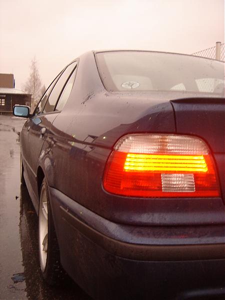

    elikkäs ostin bemarilta orkkis retrofit kit facelift 2000 sarjan, johon kuului tietenkin takavalot ja sitten valomoduuli apukuskin jalkotilaan a-pilarin juureen (erillään ostettuna 360€), ja sitten mukaan tuli uudemmat pistokkeet valoille ja ohjeet.
    Ajattelin että homma on ihan näppä juttu ja senkus laittaa paikalleen, mutta toisin kävi.Bmw:n ohjeessa käskettiin leikellä häntäsahalla peräpellistä peltiä pois jotta valot mahtuu tarpeeksi syvälle ja poraamaan uudet reiät koska ruuvit oli eripaikoissa..no tein työtä käskettyä ja sahasin ja porasin ja rupesin mallaamaan valoja ja ei sinne päinkään..loppujen lopuksi jouduin naputtelemaan peltivasaralla peräpellille vähän uutta muotoa jotta valot saisi istumaan kunnolla, ja nyt kun siitä ottaa valon pois niin ei minun mielestä näytä kovin alkuperäisasennukselta??
    Sitten kun olin saanut valot jotenkin istumaan niin otin DIS- Bmw ohjelman käyttöön ja tuikkasin pistokkeen kiinni autoon ja rupesin ohjelmoimaan autoa uudelle valomoduulille, koska autossa ei toiminut käyttövalot eikä vilkut edes edessä..Ja ohjelmoin valot Bmw:n ohjeiden mukaan, kun ohjelmointi oli tehty niin kokeilin että toimiiko kaikki, niin huomasin että käyttövalot oli tulleet takasin peliin ja kaikki valot toimi, mutta silti mittaristossa palaa että kummatkin takavalot olisi palaneet ja kaikenkukkuraksi autosta hävisi automaattivalot???
    joten toisinsanoen olipas hyvä alkuperäissarja Bmw:ltä??
    Onko muilla ollut vastaavanlaisia ongelmia?

    tuossa vielä kuva liitteeksi..=)

      Oliko sarja varmasti tarkoitettu prefaceliftiin eli 96-00? Yleensä tuollaisessa retrofit-paketissa mukana on huijausboksit eikä valomoduli

        Katsoin sarjan alustannumerolla ja se nimenomaan oli tarkoitettu tämmöttii vanhempaan kolmeysiin..aikas hullua, ku ainaki nuo bemarin koriin liittyvät retrofit paketit on tosi hyviä , katottii meijän (Veljekset Laakkonen JKL) varaosamiehenki kans viel valomoduulista varaosanumero ja verrattii ohjeissa olevaan numeroon ja kaikki täsmäs..???

                Siis eihän tuohon tarvi kuin yksi 8mm reikä porata, ja yksi 16mm reikä aina puolelleen. Sit pikkasen viilalla ottaa sitä yhtä reikää isommaksi ja se on siinä. Mä en kyllä nyt käsitä minkä kitin sä oot siihen tilannu. Voi nyt olla että oot laittanu ne huijausboxit väärin päin, siis vasemman boxin oikealle puolelle jne, sit ne vilkut ja parkit pelaa miten sattuu. Valomoduli apukuskin jalkotilaan? Kuin pitkästi sitä johtoa siinä oikeen oli? Pistäppä kuvaa niistä asennuksistas ja kaikesta mitä siinä tuli mukana, paketit jne
                Turha työläältä vaikuttaa, ei niitä kyllä koodata tarvi yhtään mitenkään

                    Oliko tuo nyt oikeastaan mikään yllätys? Vika tuskin on BMW:n sarjassa vaan jossain paljon lähempänä... Valoautomatiikkahan pitää koodata uudestaan kun vaihdat valomodulin.
                        Olisko kannattanu ostaa HMtradingiltä takavalot jotka "eivät ole facelift valot"...:think Ovat meinaan täysin samat kuin kuvassa ja ei tarvitse huijausboxeja eikä pellin muokkausta. Tuntuvat myös olevan hyvälaatuiset.Tosin eivät sisällä ledivaloja mutta leditkin hajoavat joskus... kukas ne sitten vaihtaa?
