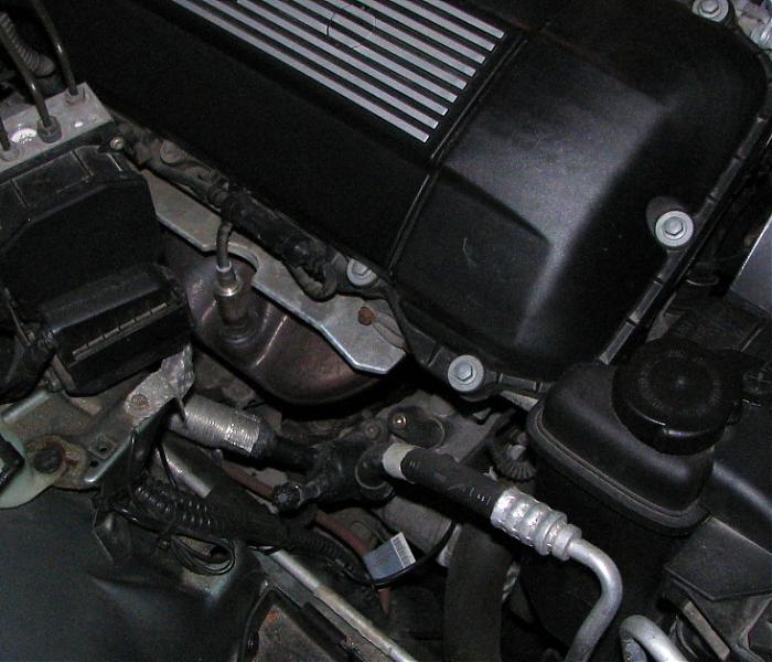

    Sattui silmään teropa:n auton M54B25-moottorissa tälläinen osa, jota mulla ei M52B25TU:ssa ole:
    Mikähän kun keskellä näkyvä mötikkä oikein on? Mulla on siinä vain tyhjä paikka.

    "AIR PUMP F VACUUM CONTROL"

    Joku alipainehässäkkähän tuo on, mutta mitä sillä ohjataan? Enpä ole tullut katsoneeksi, onko omassa M54:ssa tuollaista.
    Edit: Ei ainakaan Realoem:m mukaan ole samanikäisessä M54B30:ssä (no matching parts...). Miksiköhän se sitten M54B25:sta löytyy? Alla kuva M54B30:stä

      Tuolta mötikältä menevä iso letku mennee mustaan muovipömpeliin joka on renkaan edessä ja pitää kylmäkäynnistyksessä metakkaa jonkin aikaa...?
      Lisäilman puhallus pakosarjaan katalysaattorin saamiseksi nopeammin toimintaan, tuo on sen alipaineohjattu venttiili. Näyttäisi ainakin kovasti semmoiselta.
        Sinnepäinhän se letku näytti menevän.
        Eli tuosta kautta menee ilman sitten jotenkin pakosarjaan käyden ensin mutkan kannen sisällä?

          Järkeenkäypää. Nurinkurisesti Haynesin manuaali kertoo, että M52TU-koneissa voi olla järjestelmä, joka on tarkoitettu lyhentämään aikaa, jonka katalysaattorin lämpeäminen ottaa. "Secondary air injection" siis. Sitä ei opuksen mukaan pitäisi olla M54:ssä. Mutta kun Realoem:ia selaa lisää, niin huomaa että tuosta mötikästä johtaa letku sinne systeemin. ja nimenomaan M54B25:ssa, mutta ei esim. M52TU28:ssa tai M54B30:ssä. Miksimiksi?

            ... nimenomaan M54B25:ssa, mutta ei esim. M52TU28:ssa tai M54B30:ssä. Miksimiksi?
            Täyttikös nuo M54-koneet jo jonkun tiukemman päästönormin kuin M52-koneet? Lämpiääköhän isommalla motilla katit tarpeeksi nopsaan muutenkin? :think

            Tuosta ilmapumpusta olikin täällä joskus puhetta, en vain tiennyt että se löytyisi vain M54B25:stä.
              Voihan se olla näin, varsinkin jos katit ovat samat.
                Veikkaus: M52 Euro3 ja M54 Euro4.

                  Vastaava systeemi löytyy myös femmasta ja itseasiassa ko. osa antanut vikakoodin omassa kuljettimessa. Tuollahan ei ole ilmeisesti muuta merkitystä kuin päästöjen pienentäminen kylmäkäynnistyksen yhteydessä tms.?
                    Vilkasin konepellin alle, ja kuten muistelinkin niin löytyyhän sieltä kys. systeemi. Kyseessä M54B30.

                      Löytyi aika paljon juttua tästä systeemistä jostain Z4/E85:n PDF-dokkareista (kts. http://www.bmwclub.lv/index.php?MODE...uments&MISC=Z4) joissa käsitellään M54-moottoreita:
                        Höh? Minkä vuotinen ja miltä kuukaudelta autosi on? Minulla ei tuota ole, ei ainakaan sitä kannen kyljessä olevaa mötikkää, kuten kuvasta näkyy. Omani on 09/2000.
                          04/2002
                            Ei ole minullakaan...
                            Oma 530iA touring on valmistettu 7/2002.

                              Liittyisikö siihen onko auto manuaali vai automaatti?
