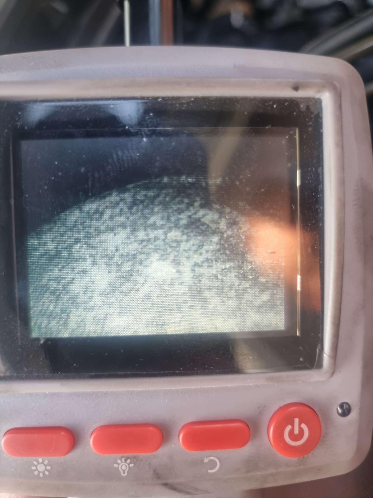

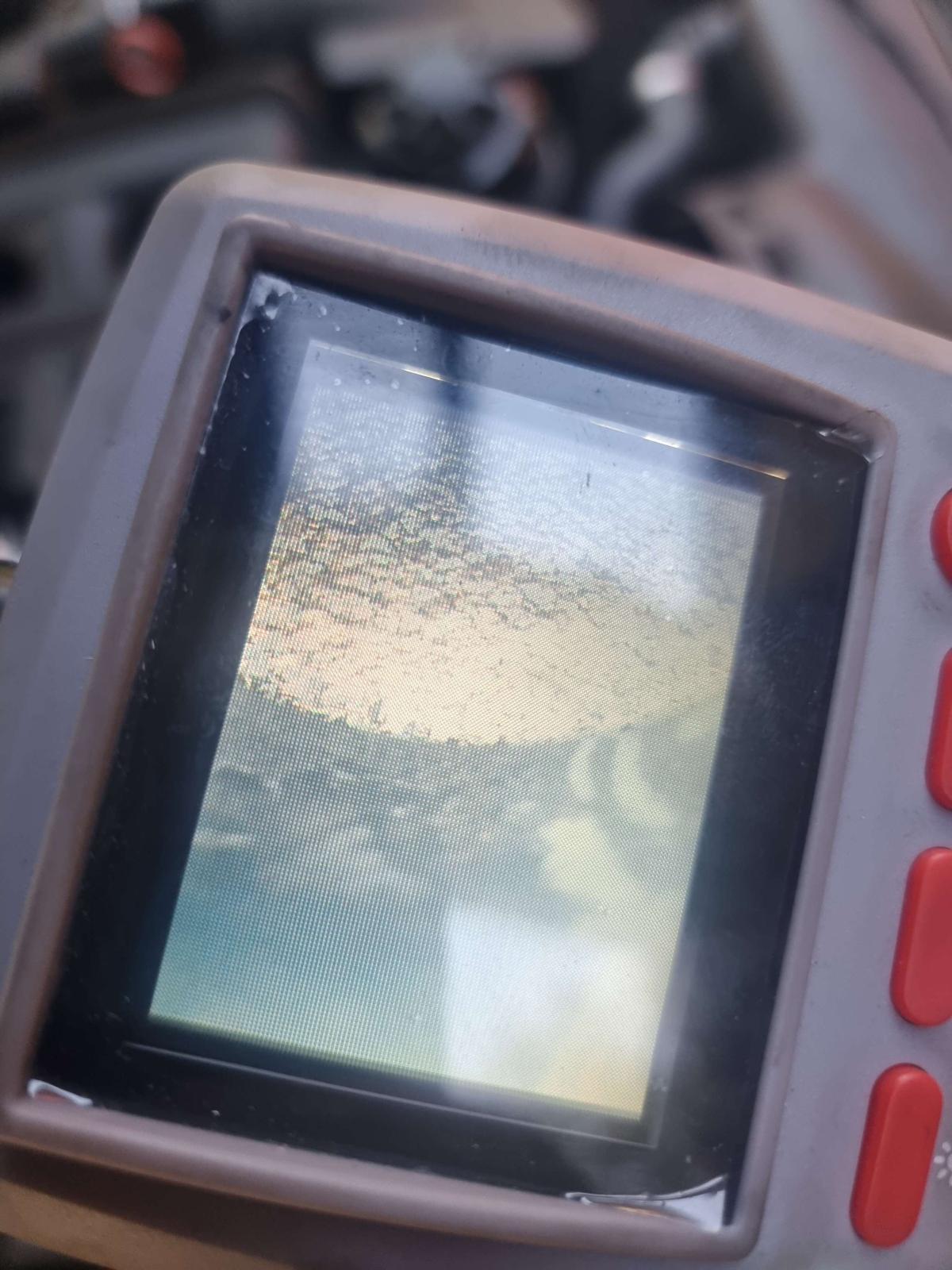

                    Siinä on bank1 ja bank2 katalysaattorit. Näyttäisi aika tukossa olevan
