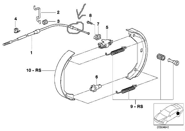

    Vaijerien vaihto tyssäs, kun vaijerit tuntuu olevan aika tukevasti kiinni pyörän navasta kulkevassa läpiviennissä tai ei itse vaijeri jumissa vaan se holkki. (vai mikä sen nimi nyt on)
    Eli se miten sen vaijeri sydeemin saa irti ?
    Pihdeillä koitin pyörittää muttei se mihinkään liikkunut.

        selventääkö yhtään... http://www.realoem.com/bmw/showparts...73&hg=34&fg=30

          Kyseessä siis vaijerin ympyröity osa, joka jumissa.

            Jos (ja ilmeisesti kun) ei tarvi vanhaa sääliä niin katkaise vaijeri edestä pois ja sitten kenkäpuolelta jollain tuurnalla tms naputtelet sen "holkkin" irti. Sopivan paksuinen värkki siihen reikään niin lähtee. Minulla oli sama juttu E30 kanssa taannoin, muuten ei kyllä hievahtanutkaan.

                    Ota osa 7 irti vaijerin kanssa, laita vaijerin kuori ruuvipenkin väliin ja pyöritä isoilla pihdeillä sitä 7, näkee samalla mitä tapahtuu.

                      Sikäli mikäli vaijerin kuoren holkki osa on jumittunut kiinni
                      se lähtee parhaiten pienellä pyöreällä tuurnalla n.3-4mm lyömällä jarrukenkien puolelta..pidä hieman vinossa tuurnaa koska se ei muutoin hyvin suorassa voi ollakkaan koska lyönti suunta pitää olla n.45-astetta vuorottele vuoroon oikealle ja vasemmalle jotta se irtoaa paremmin ja näin holkkiosa pysyy paremmin ehjänä.
                      Vaijeri osa kyllä joustaa siitä aina sivuun jos varsinkin tuurna on sopivanpieni ettei se pääse sitä vaurioittaa tekemään mutkaa vaijeriteräkseen.
