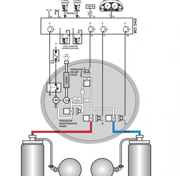

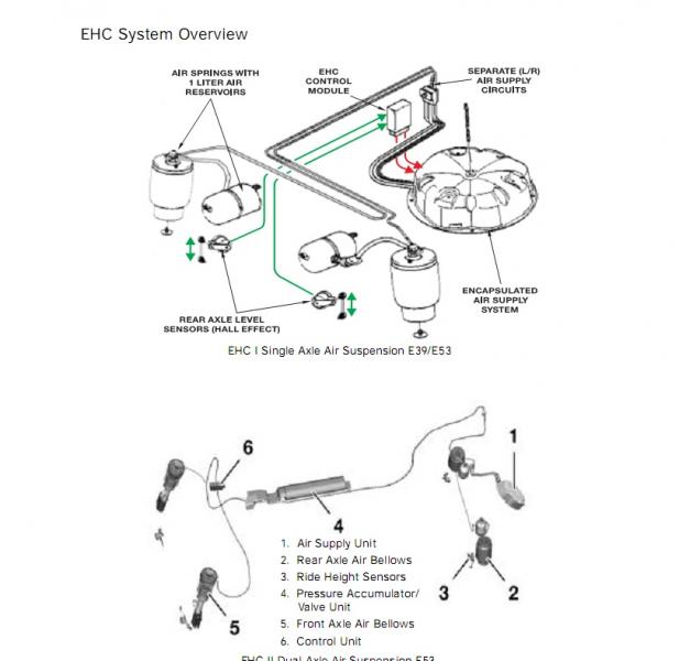

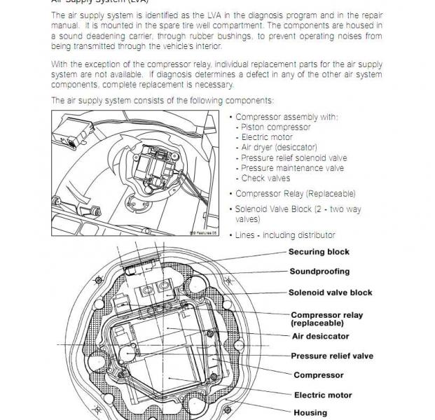

                Siinä teille:

                    Jep, eli siellä on solenoid valve molemmille puolille, ja tuo maintenance valve tunnistaa sen paineen.
                    Jos toinen palje menee puhki, toinen puoli kestää kyllä paineistettuna jos tuo solenoid valve ja relief valve ei vuoda. Itselläni auto seisoi vasta vajaan vkon toinen pussi rikkonaisena, ja ehjä puoli kesti kyllä ilmassa.
