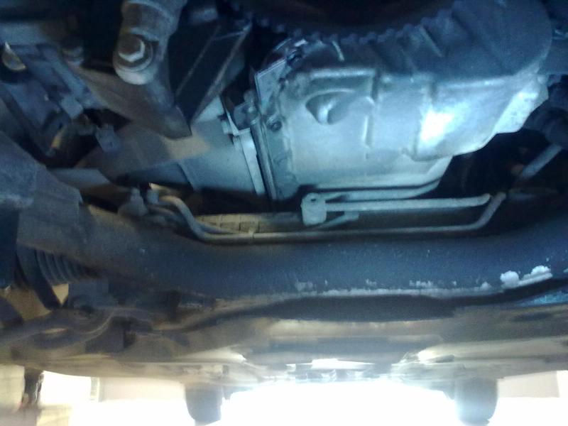

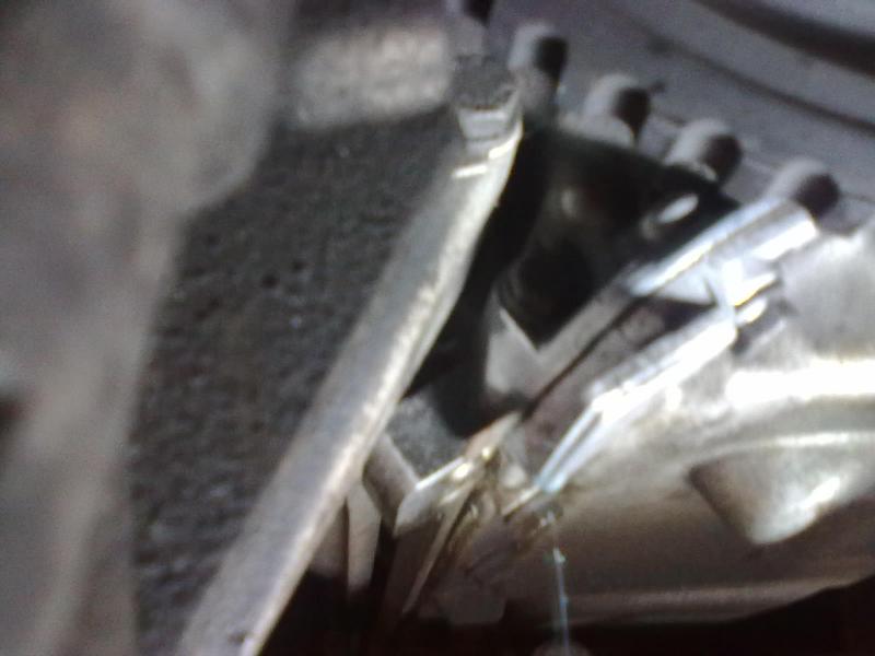

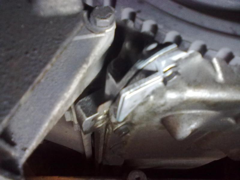

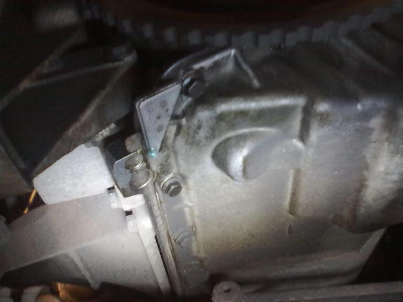

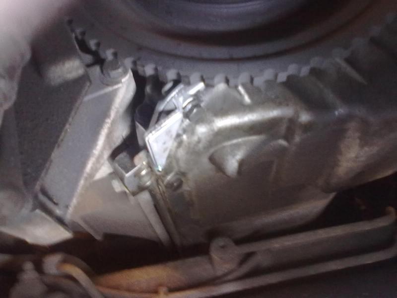

                      e39 528iA (m52) 1996 vuotaa jäähdytysnestettä
                      Lainataas hieman topikkia.
                      Auto: 01/1996 e39 528iA (m52) 230tkm.
                      Ongelma: Vuotaa jäähdytysnestettä jostain? Meinasin tuossa alkaa ilmailemaan jäähdytysjärjestelmää pullopatentilla keula korkeuksissa, mutta saa kait sitä ilmata, kun jostain vuotaa jäähdytysnestettä.
                      Syyläri ja ympäristö on kuivat ja paisuntasäiliön ympäristö myös. Kaikki jäähdytysletkut näyttää kuivilta, samoin liitokset.
                      Kun ottaa keulasta etummaisen pohjapanssarin pois, niin näkee, mistä neste tippasee, mutta en vaan ymmärrä, että mistä se tulee. Liitteenä on keulasta päin otettuna muutama kuva, eli nestettä tippasee maahan tuosta kuvissa näkyvän "kolmionmallisen kohdan" alareunasta. Neste vaikuttaisi tulevan tuohon tippumiskohtaan tuosta saumasta hieman ylempää, mutta mitenkäs tuo on mahdollista?
                      Viimeisessä liitteessä näkyykin vilahtava touhutippa.
                      Eikös tuo ole kuitenkin öljypohjan etuosa?
                      Vuotava neste on täysin puhdasta, eli sitä BMW:n marmorilta haettua sinivihreää litkua olen koneeseen laittanut.
                      Öljyt vaihdoin muutama 100km sitten ja öljy oli ihan puhdasta öljyä, eli ei nesteitä seassa. Ylhäältäpäin konehuoneesta ei näe, mistä tuo neste voisi tulla, joten olisiko jollakin teistä tietoa / kokemusta ongelmasta?
                      Edellisen omistajan toimesta vaihdettu vasta mm. laturi, termari + termarin kotelo + käsittääkseni myös vesipumppu uusittu.
                      Sammutettuna / kylmänä ei mielestäni vuoda (ainakaan paljoa), mutta 2 min starttauksen jälkeen alkaa tiputtaa nestettä ihan tasaisella tahdilla.
                      Kaikki apu erittäin tervetullutta!
                      E350 BlueTec 4Matic, E39 530iA Individual
                      Ex: E90 320dA, E90 320d, E39 528iA, E61 530dA
                      • väiski525
                        • Jun 2010
                        • 2572
                        täältä ääni vesipumpulle tai termarille, nehän on tuossa heti ylempänä :think mikäli ne on suunnilleen samassa paikassa kun m54 motissa..
                        huonosti asennettu tai jotain tarvikepaskaa joka on jo hajalla..
                        tosin myös paisarin o-rengas syyniin, flekti voi sen nesteen heittää siihen koneen etuosaan :think
                        - F20 Lci 118d B47 -16 & Z900 Kawasaki -22
                        - MB s205 220cdi -15
                        - Volvo s80 2.5t -07
                        - mb s211 280cdi -08
                        - e46 320i -03
                        - e36 323i M-Sport tori-coupe -97
                        - e46 320d Individual "m-sport" -04
                        - e39 525i -01
                        • Ironic32
                          • Mar 2010
                          • 148
                          Joo, kävin tuolla vielä ryömimässä enempi, mutta eihän tuonne väleihin näe mistään oikein kunnolla, ennen kuin purkaa vähän enempi osia edestä. Termarikotelohan on siinä ylempänä ja siitä nyt jokseenkin käsikopelolla vaikuttaisi, että se on kuiva ympäriinsä. Vesipumppu tosiaan on tuossa alempana ja sehän se varmaan aika looginen paikka olis tuolle vuodolle.
                          Sieltä jostain ylempää se tippasee / valuu sopivasti siihen öljypohjan reunan päälle, josta se tulee sitä tiivistesaumaa pitkin siihen alas.
                          Lueskelin huoltohistoriaa vielä oikein ajatuksella ja näemmä tuota hommaa on koitettu useammallakin nyrkkiksellä saada kuntoon:
                          195tkm vesipumppu + termari + nesteet
                          215tkm vesipumppu + termari + nesteet
                          Eli oliskohan tuossa käynyt perinteiset, että ekalla kerralla on uusittu "huolto-ohjelman" mukaan systeemit, mutta sitten on varmaan ilmaus jäänyt puolitiehen (näissä kun kuulostaa olevan vähän työläämpi homma tuo).
                          Toisella kertaa on sitten muuten vaan ryssitty hommat ja joku tiiviste tms. puuttuu jostain tai mutterit löysällä.
                          Kummatkin huollot tehty jossain siskon kaiman pajalla.
                          Kuinka herkästi esim. tuo vesipumppu vuotaa, eli voiskohan olla vaan huonosti kiristetty nuo mutterit?
