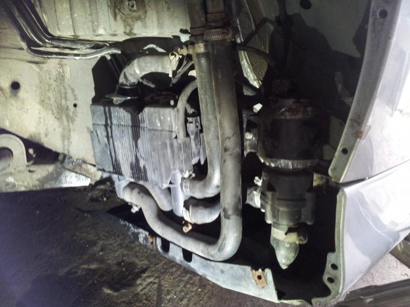

                              Voisko joku kertoo mikä hässäkkä toi oikeen on??
                              Kiertovesipumppu lakkas taas toimimasta, onko sille sulaketta/relettä tai jotain muuta?!?! Alkaa menee vati ton romun kanssa kun ei ikinä toimi, jäähdytysjärjestelmään periaatteessa kaikki vaihdettu..
                              En oo nähny että kellään täällä foorumilla olis tommosta systeemiä e39:ssä, eikä tunnu uskovan purkaamoissakaan että tommosta on olemassa.
                              autohan on -96 e39 523..
