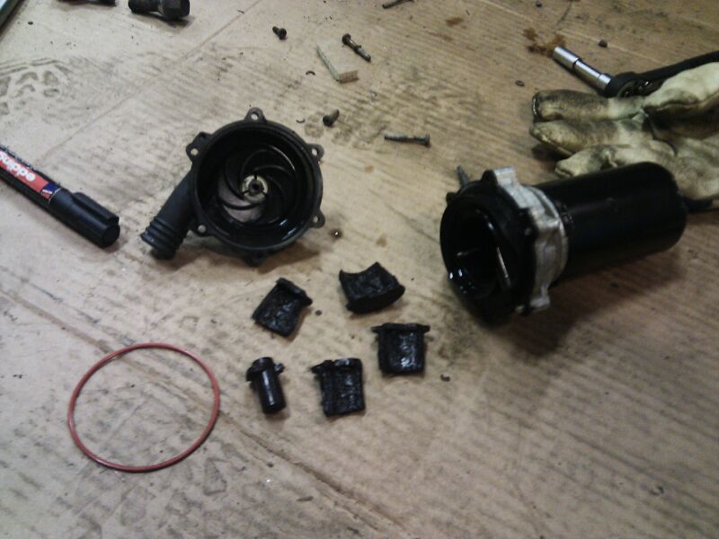

    Voisko joku kertoo mikä hässäkkä toi oikeen on??
    Kiertovesipumppu lakkas taas toimimasta, onko sille sulaketta/relettä tai jotain muuta?!?! Alkaa menee vati ton romun kanssa kun ei ikinä toimi, jäähdytysjärjestelmään periaatteessa kaikki vaihdettu..
    En oo nähny että kellään täällä foorumilla olis tommosta systeemiä e39:ssä, eikä tunnu uskovan purkaamoissakaan että tommosta on olemassa.
    autohan on -96 e39 523..

      Juu samalta näyttää, ilmeisesti liittyy tuohon REST:n jotenkin.
      Onkohan tolle mitään relettä missään, sulakkeen kyllä löysin.
      Sain pumpun pyöriinkin mutta ei oo hajuakaan mikä oli vikana, lähti vaan yhtäkkiä pyöriin.
      Niin ja nyt se sitten pyörii vähän liiankin innokkaasti, sammuttaa auton niin se jää pyöriin, ajattelin että onko siinä joku viive mutta pyöri viel 30min jälkeenkin. Sain sen sitten pysähtyyn kun painoin REST:n päälle ja pois. Vois ehkä äkkiä kuvitella että joku rele jumittais mutta..
          Mulla toi sama hässäkkä autossani jonka löysin vahingossa. 2 talvea jouduin palelemaan, kun en tiennyt ton olemassa oloa... voi sitä ilmauksien ja kiroilujen määrää mitä tuon härvelin takia joutui vuodattaa.
          Mulla se pyörii vain virrat päällä, ja on toisaalta hyvä keksintö, kun pukkaa kyl heti lämmintä aamuisin koppiin, toki ei kovilla pakkasilla ja edellyttää että on edellis päivänä autolla ajettu reippaasti.
          .....Niin jäi kertomatta, että sen venttiili hässäkän moottori oli jumissa ja sitä pyörittelin akkulaturilla ja rupesihan pelaamaan. Sitten kunnon ilmaus päälle.
            Kuulostaa tutulta.. Meikä ajeli onneks vaan yhden talven tietämättä pumpusta. Mulla oli vanhasta pumpusta turbiini 5 osassa. (kuva)
            Niin juu ja itellä alko kans pelittään tuo uus pumppu taas niin että annoin sille vähän akulla vauhtia.. Nyt on kans ilmattu kunnolla niin tulee kyl lämmintä nätisti mutta kyrsii vaan kun tuo pumppu jää pyörimään vaikka auton sammuttaa. Joku kaunis aamu vielä vetäny akun tyhjäksi.
            Pitäiskö mun alkaa tommosta uutta paneelia metsästään ja kokeilla sillä, vai mitä jos koittaa laittaa suoran virran jostain niin että aina kun laittaa virrat päälle niin lähtis pumppukin päälle.. Vai meneekö sieltä jo nyt suora virta pumpulle?

                  Noniin. Olisko taas apuja..
                  Tossa ilmailin sunnuntaina järjestelmän viimesen päälle ja toimikin loistavasti, on se lämmön talteenottojärjestelmä hieno kun vaan toimis vähä kauemmin kun 3päivää..
                  Eli nyt toimii kiertovesipumppu hyvin ym. mutta ei tuu lämmintä sisälle juurikaan. Ei edes letkut lämpiä kiertovesipumpun luota vaikka selkeesti vesi pyörii. Vesiventtiili napsuu kun laittaa virrat päälle.
                  Tässä on nyt vaihdettu viimesen 1,5vuoden aikana: Vesiventtiili, termostaatti, jäähdytin, kiertovesipumppu.. n.2vuotta sitten vaihdettu vesipumppu, on tosin muovinen, ajattelin sen ny vaihtaa varmuudenvuoksi metalliseen. Jäähdyttimen korkin vois vaihtaa myös kun ei kallis ole.. Mitäs muuta pitäis vaihtaa? Pitää varmaan se vesiventtiili ottaa vielä käteen ja varmistaa että liikkuu kun lämpöä säätää..
                  Ja älkää neuvoko että ilmaa paremmin. Sen verran paljo ilmattu että tuttu homma.
                  Pitäiskö tehdä jotain paine/vuoto testiä? en jaksais taas palella tulevaa talvee...
                  Pahoittelen mahdollisia kirjotus virheitä koska puhelimella kirjottelen..
