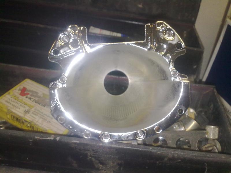

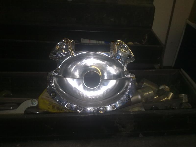

                        #26
                        Jaahah se alko sitte umpioiden kiilllotus operaatio, kyllähän noista tulee åaljon kiiltävämmät ku olivat. Saa nähä kauanko kestää..
                        • lahopää
                          • Jan 2011
                          • 132
                          • haapajärvi
                          #27
                          Tommonen se oli ja tommonen tuli
                          Veikkauksia kehiin et kauanko kestää ennen ku taas tummuu..
                            Milläs sä noita sait kiillotettua noin hyvin?
                            E36 328 Cabrio
                            E39 530D
                            • lahopää
                              • Jan 2011
                              • 132
                              • haapajärvi
                              #29
                              240 santapaperilla ruvetaan hiomaan vaan ja vaihdetaan pikkuhiljaa hienommaks paperia, ite hioin 1200 paperilla viimesenä mut ois vissiin saanu olla vieläki hienompaa. loppu kiilto tehään autosol kiillotusaineella.
