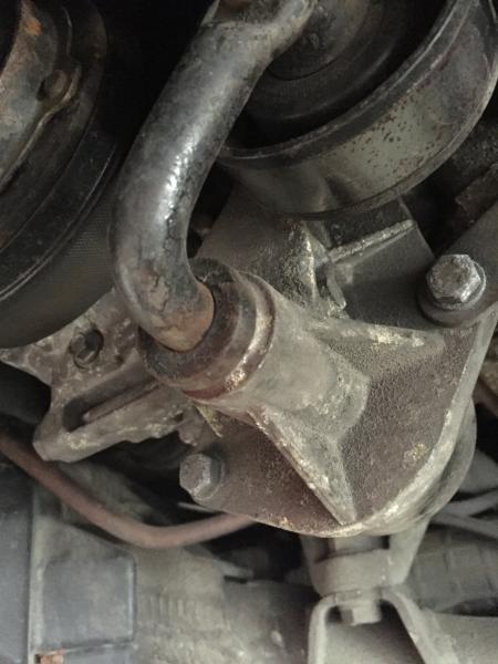

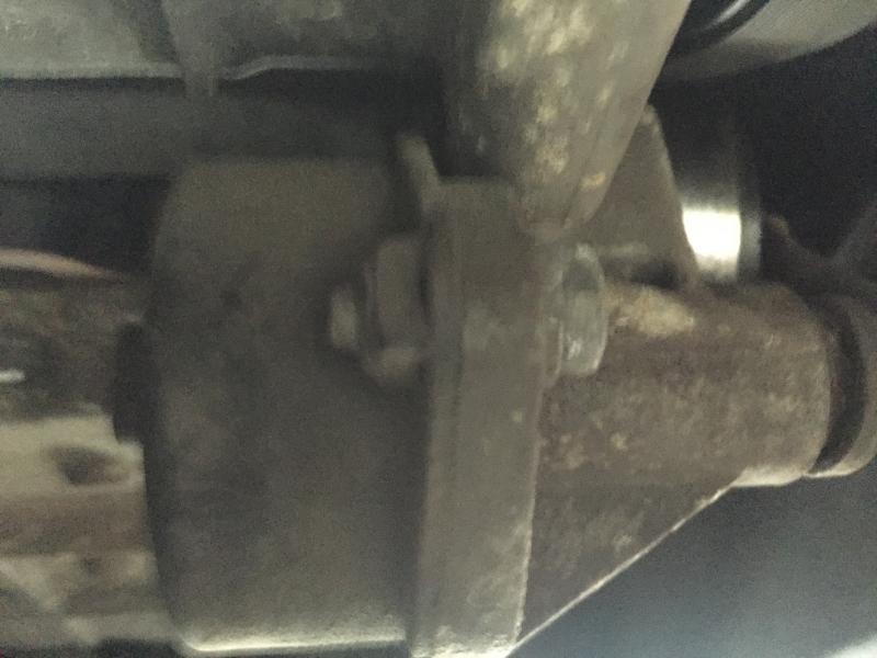

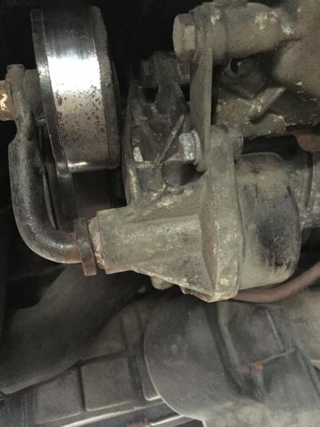

              Osavaihtoehto A vai B, e39 525d 3/2000
              Saisikohan täältä vastauksen seuraavaan:
              Minulle on epäselvää, että kumpiko osa autooni täytyy tilata?
              Autoni on BMW E39 Touring 525d 3/2000
              Kyse on ilmastoinnin hihnan ”kiristäjästä”. Realoem antaa kaksi vaihtoehtoa, jotka alla olevassa kuvassa. Vaihtoehdot A ja B (ks. linkki alla). Varrellinen kiristäjä siis määräytyy joko tuon A tai B vaihtoehdon mukaan.
              http://www.realoem.com/bmw/enUS/show...diagId=11_3576
              Otin muutaman kuvan oman autoni kiristäjästä. Kuvat liitteenä.
              • ts18056
                • Sep 2010
                • 276
                • Joroinen
                A:ssa yksi "tukisiiveke", B:ssä kaksi tuon kiristäjän kiinnityksessä. Sun kuvassa näkevinäni kaksi.
