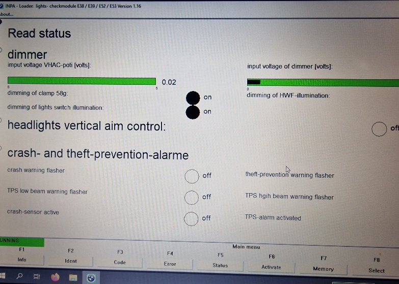

                      Jotain hämärää on kun ei saa yhteyttä? Valot tekevät kyllä liikkeet käynnistyksessä, mutta jäävät näyttämään lähes alimpaan asentoon (nousevat kyllä hieman sieltä alimmasta kohdasta).
                        [ATTACH]165611[/ATTACH]
                        Ai, sulla näyttää olevan ihan näitä viimeisiä E39-versioita. Niissä saattaa olla LCM4 ja erillinen LWR-moduli jätetty pois.

                        • Alfonzo
                          • Sep 2012
                          • 55
                          • Kanta-Häme
                          #42
                          Juu, tämä on 10/2003 valmistunut ja LCM4. En löytänyt sen statuksesta kuitenkaan antureiden arvoja lainkaan.
                          No... tämä häntäpään tuote on joiltain muiltakin osin sekasikiö, joten ei jotenkin yllätä...

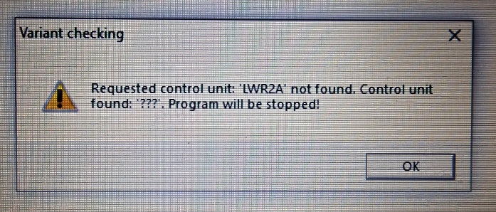

                              #44
                              Kokeile INPA:lla mennä E53:n puolelta sisään tuonne LCM:lle. (E53:ssa tuo muutos LCM4 ja erillinen LWR-moduli jäi pois tuli jo 9/2002 lähtien.)
                              Ei onnistunut sen paremmin E53:n puolella, onko sitten vanha versio INPAsta tai jotain?
                              Jos näitä lähtee arpomaan, niin olisiko etuanturi se ensimmäinen kokeiltava?
