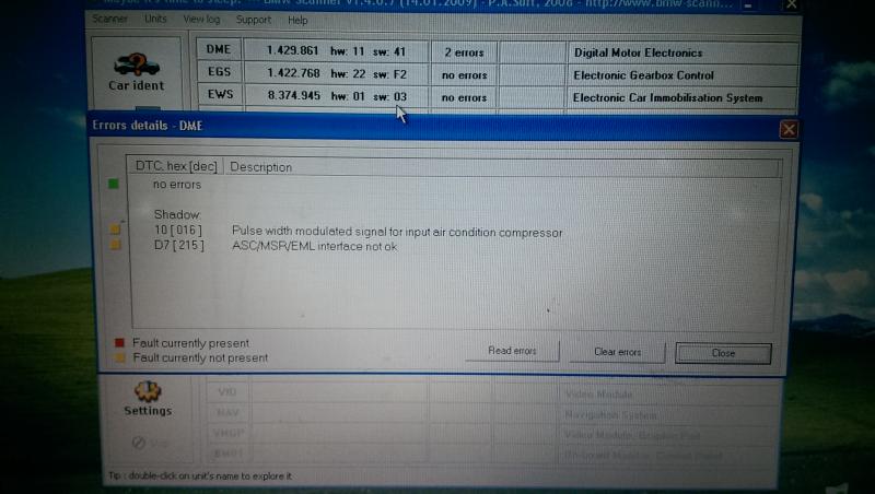

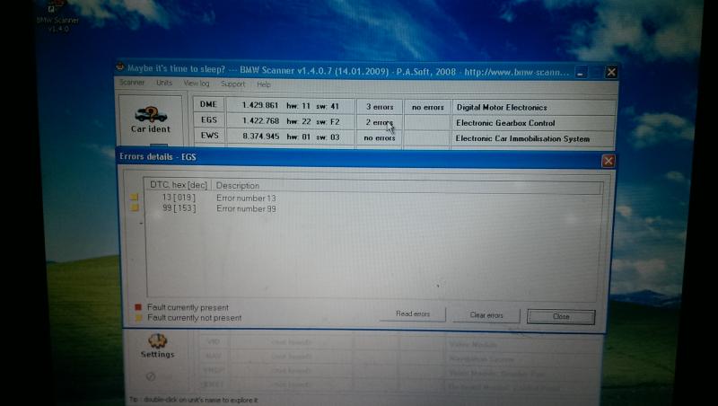

                            #43
                            Nyt luettiin uudelleen vikakoodit. Abs-anturi koodia ei enään antanut mutta vaihdelaatikkoon tuli 2 koodia, eli tuo error code 13 ja 99. Pari muuta koodia anto DME jota ei tiiä mitä ne aiheuttaa. Auttakaa joku joka näistä tietäisi enemmän ku ei tunnu mitään löytyvän.
                            Tässä kuvat vikakoodeista.

                              Ei vissiin tietäviä ole paikalla? Sellaista kyssäriä vielä tähän että voiko kaasuläppä/kaasuläpän asentotunnistin aiheuttaa vikaa? Kävi mielessä että jos on likainen tai vastaavaa... Nimittäin välillä tuo loota toimii hyvin, välillä ei vaihda mutta sitten ku kaasua tarpeeksi höllää ja painaa ja höllää niin vaihde vaihtuukin. Toinen mikä tuli mieleen on että välillä lähtee alhaalta tosi hyvin ku kaasua painaa ja välillä ei niin hyvin, saattaa sitte lähtäkkin taas ku päästää kaasun ja painaa taas, niin mietin että voiko se läppä/vaijeri sen verran jumia että aiheuttaa tällaista?
                              Eli voiko tämä liittyä millään lailla kaasuläpän toimintoihin vai onkohan vika muualla? Ajattelin joku päivä tässä putsata tuon ja samalla putsaan etu abs-anturit vielä varmuuden vuoksi.
                              Toinen on mitä kokelin niin maffin piuhan irroitin ja toimi tismalleen samalla lailla kulutuksia myöten, onko tämä normaalia? Luulis nimittäin että toimii huonommin ku maffin johdon irrottaa... Eli voiko maffi aiheuttaa näitä oireita myös?
                                On kyllä nuo siun oireet ihan samat mitä veljelläkin. Siitä katoo kanssa välistä alaväännöt.
