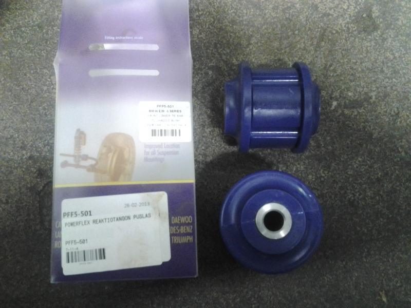

    Mitkähän sinä ostit? Meyle HD:t? Kyllä Powerflexit ovat 2-osaiset myös V8-malleissa.
    Kyllä ihan rehelliset powerflexit on ja ettei tarvitse väitellä niin kuva kertoo enemmän.
    Nykyinen.
      Tutkin vähän nettiä ja malli on muuttunut, ennen oli 2-osaiset. Tuota ei varmaan kovin helposti enää oteta pois ehjänä? Muuttuukohan ne i6-malleihinkin...?
        Itsekkin odotin kaksiosaista kun tilasin kun kerta nettikaupan kuvassa oli kaksiosainen. Eli ei ole luottamista kuviin mitä nettikaupoissa on. Olen huomannut muissakin tuotteissa saman. En tiedä muista malleista mut äkkiseltään vois kuvitella että toi yksiosainen on vielä jämäkämpi kuin kaksiosainen kun on yhtä luuta. :think
          Nuo taitaa kyllä taipua herkemmin kuin aikaisemmat, ennen oli ne paksut kiekot ulkopuolella, nyt se kohta on paljon ohuempi. Ja sisäpinnassakin on nyt urat. Tosin mihin tuo sitten vaikuttaa, on kyllä arvoitus. Ehkäpä ohjaus vain on kevyempi ratin ääriasennoissa tms.
          On ne valmistajankin sivulla:
