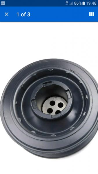

            #35
            Originally posted by Eerop87 View Post
            Kumitettu täyteen ainakin nämä febin vahvistetut. Sellanen vaan paikalleen
            Onko "täyteen kumitettu" tämän näkönen?
            E61 525dA preLCI -2007
            VW Typ2 -1967
            Ex. E46 328ia touring
            • Eerop87
              • Apr 2014
              • 41
              #36
              Vähän samannäköinen, itselle tuli ihan tuohon sisäkehän laitaan asti kumitettu tuolla febin numerolla
              F31 330d M-Sport
              • Art_Zi
                • Jun 2009
                • 170
                • Kemi
                #37
                hmm...aika jännä ku sellasesta ei lyödy kuvaa netistä..taidan käydä itekki paikallisessa fixusliikkeessä vähän kyselemässä..

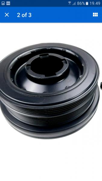

                  #38
                  Laitoimpas tuollasen tilaukseen. Katsotaan millainen tulee.
                  http://www.ebay.com/itm/152159928373...%3AMEBIDX%3AIT
                  Paikallinen Fixus-myyjä ei tarjonnut kuin Gatesiä (jolla on nyt vahvistetun paketissa ollut vanhan mallin pyörää) ja Original Imperiumin pyörää, joka oli myös vanhaa mallia..

                      #40
                      Tämä tipahti tänään postissa. Näytti ainaki iha lupaavalta...samanlainen ku kuvassa..
