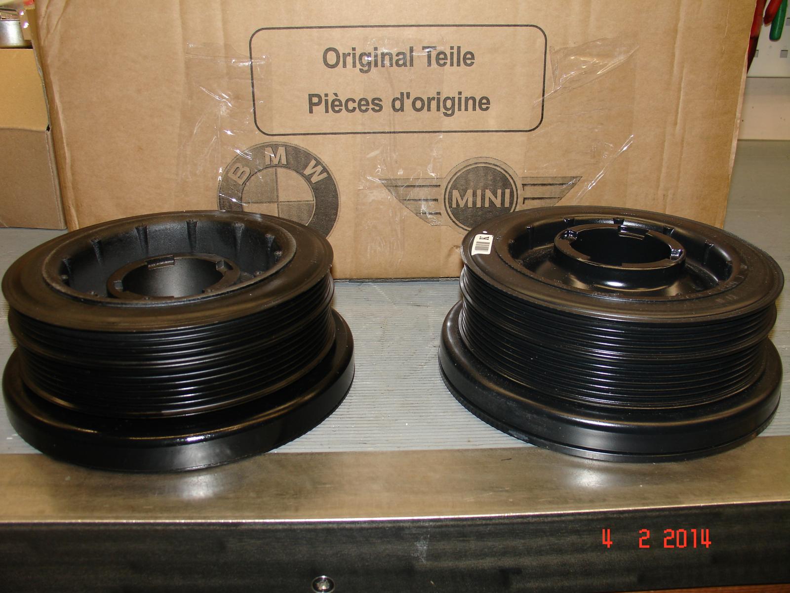

                          #72
                          vahvistettu värinänvaimennin
                          Originally posted by edva View Post
                          Uskaltaako tuolla Febin rullalla ajella ollenkaan?
                          Onko Corteco sama osa kuin Continental? bemariosat.fi myy ainakin OE-laatusena Corteco/Continental.
                          https://bemariosat.fi/fi/moottorin-o...-m57s2-oe.html
                          No enpä ajelisi tuommoisella vispilä vaimentimella.
                          Ei ainakan KUVA ole vahvistetusta mallista.
                          ks liite kuvaa.

                            #73
                            Täytyy soittaa tuonne bemariosiin ja kysyä miks myyvät vanhaa mallia ainakin kuvan perusteella. Tuo koneessa oleva febin vaimennin on uutta vahvistettua mallia, mutta mikä perkele siinä on kun ei osata tehdä tuotakaan kunnolla? Ihan sekundaa tulee sieltä täältä kun autoonsa koittaa ettiä osia esim. termarit.
                            Jos joku liike olis lyöny tän dampperin asiakkaan autoon, josta se sit hajottaa kampiakselin tiivisteen niin kuka laittaa käden taskuun?
                            Edit: Kävin hakemassa Motonetistä uuden Febin dampperin takuuseen ja se näyttäis pyörivän ihan hyvin. Ei maksanu kun 45min vaivaa ja vitutusta, mut tuli kuntoon.
