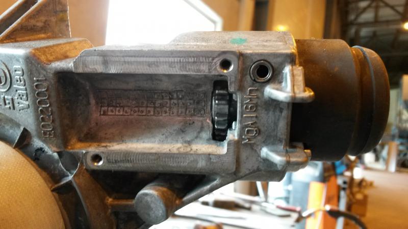

                  Astelet merkkiliikkeeseen auton rekisteriote ja henkkarit kourassa. Tilaavat sulle saksasta nykyisiin avaimiin sopivan lukkosylinterin ja vaihdat sen tilalle. Maksaa hieman päälle 60€.
                  Jos lukko ei suostu kääntymään ollenkaan niin joudut hieman porailemaan:
                  Itse irroitin koko rattiakselin, kun ei mistään löytynyt tietoa miten tämän homman saisi tehtyä. Tavoitteena on siis saada tuo kuvassa näkyvä putkisokka ulos reiästään, jolloin irtoaa tuo lukkopesää paikallaan pitävä musta metallikuppi. Tämä hoituu niin, että porataan tuonne vastakkaisella puolelle esim. 7mm poralla reikä, josta ohuella tuurnalla saadaan sokka lyötyä ulos. Tämän jälkeen käteen jää lukkopesä, josta sitten irrotetaan tuo sylinteri esim mig- lankaa tai ohutta 6-kolo avainta käyttäen.
