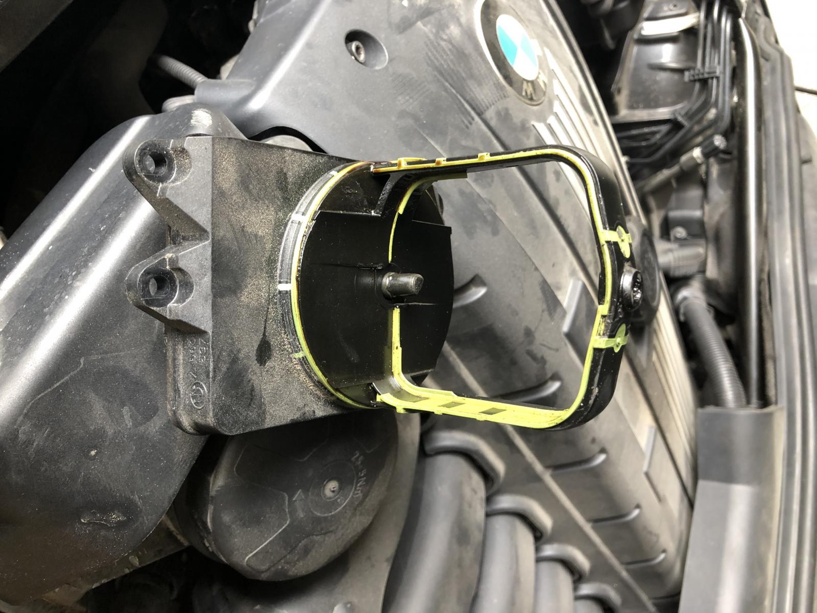

                      Terve,
                      Yritin katsella tuota disaa, että miten sen saa sieltä otettua pois.
                      En hirveämmin koneista tiedä, mutta hiukan aikaa ynnäiltyäni ilmeisesti kuvassa oleva osa disan edestä pitäisi irroittaa ennenkuin disan saa otettua pois paikaltaa? Imusarjan kyljessä oleva kiristyslenkki on kumminkin hiton hankalassa paikassa, että löystäminen tuntui aika haastavalta.

                        Originally posted by jnafta View Post
                        Terve,
                        En tiedä mitä tarkoitat kiristyslenkillä, mutta ilmanputsarin kotelo ja ilmanoton putki pitää irrottaa tieltä, että ulompaan Disaan pääsee käsiksi. Muuta ei muistaakseni tarvinnut irrottaa. Imusarjan takana oleva Disa onkin sitten todella hankala purkaa ilman imusarjan irrotusta.

                          #42
                          Saakos tuota osaa otettua irti erikseen?
