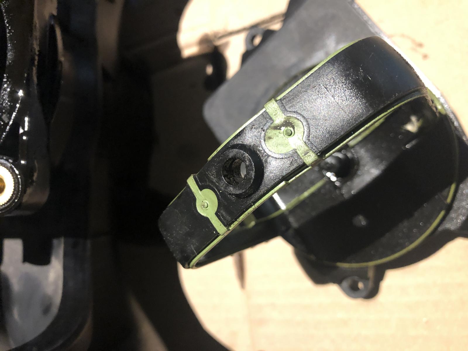

    On kyllä käynyt todella hyvä tuuri ettei ole osat mennyt venttiilien väliin. Läppä ei kokonaisena mahdu kriittisiin paikkoihin, mutta läpän akseli voi mennä venttiilin väliin. Muistaakseni tuossa ei paljon muita osia ole kuin akseli ja läppä eli ne kun löydät koneen sisästä niin pahimmat osat on löytynyt. Varman päälle jos haluaa pelata niin eihän tuo iso homma ole tähystää pidemmällekin. Kerrohan tännekin mistä osat lopulta löytyy.

      #47
      Tänään purin imusarjan irti, ja läppä löytyi sieltä kokonaisena mutta sitä metallista tappia ei löydy mistään. Kävin imusarjan tarkistuskameralla läpi eikä vaan löydy. Olisin kyllä kuullut jos olis tipahahtanut lattialle. Osaako joku sanoa kuinka pitkä se tappi on? Tuossa kun tutkailin, niin huomasin että imusarjan sisällähän on disalle oma syvennys eli eihän sen tapin edes pitäis päästä lähtemään kokonaan irti jossei venttiilin runko ole murtunut? Autoon vaihdettiin edellisen omistajan toimesta fixuksella startti, joka vaatii imusarjan irrotuksen. Oiskohan mahollista, että korjaaja on ottanut tuon ulomman disan irti ja se tappi on tipahtanut sillon sinne korjaamolle eikä ole huomattu. Onko myöskään mitenkään mahollista että tappi olis sylinterissä eikä oo vielä tehny tuhoa? Millä kannattas vielä tota imusarjaa tarkastaa jos se tappi nyt onkin siellä vielä? Ei saatana uskalla ajaa metriäkään enneku voi olla varma ettei se oo missään koneen sisällä
      Edit: Näissä disoissa on vissiin vaihtunut läpän akseli jossain kohtaa muovisesta koko läpän läpimenevästä akselista metalliseksi tapiksi? Olisko mitenkään siis mahollista, että muovinen akseli olis menny palasiks ja koneen läpi tekemättä tuhoa?

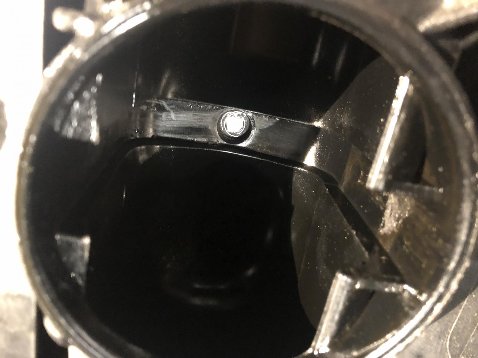

        Eksyi pihaan puolivahingossa tuollainen 02/2006 valmistettu 325i. N52B25 siis koneena. Pientä ylihuoltoa lähdin tekemään ja päätin tarkistaa Disan myös. Olin ymmärtänyt, että näissä olisi vain yksi iso disa, mutta imusarjan "alla" näyttää ihankuin olisi toinenkin.
        Yritin tehdä ISTAlla disan aktivointia, mutta itse läppä ei kuitenkaan liiku. Liittimeen tulee kyllä sähköä. DISA-venttiili on auki asennossa ja sen akseli paikoillaan ja ei liiku sormin yrittäessä mihinkään. Se on siis hyvä merkki, mutta voiko olla toisaalta jumissa auki asentoon? Onko alemmassa kuvassa imusarjan syövereissä näkyvä laatikko nyt sitten kuitenkin toinen disa?

          Kyllä N52 moottorissa on kaksi Disaa. Toinen isompi imusarjan ulkopuolella ja pienempi sisäpuolella. Ulkopuolella oleva liikkuu pienemmillä kierroksilla, joten on yleensä kuluneempi kuin sisempi, joka liikkuu vasta noin 5000rpm:n kohdalla.
            Kiitos tiedosta. Onko niin, että auto sammuksissa tuon isomman kuuluisi olla kiinni? Se on kuitenkin auki, eikä ISTA:lla käskyttäessä liiku, eli lieneekö jumissa auki sitten..
              Pura auki..Voipi olla jumissa. Nyt vanhemmiten noista on ollut isoa vaivaa näissä..

                En tiedä oliko diagnostiikkavälineissä taukoa toimivuudessa, mutta alkoihan tuo liikkua. Kaapeli irti tuli vikakoodi tauluun ja ISTA päästi varsinaiseen testiohjelmaan, jolla läppä liikkui toivotusti. Samoin sisempi äänen perusteella. Timmissä kunnossa on. Kiinni ja ajoa
