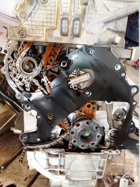

                            • Toby1
                              • Oct 2015
                              • 44
                              #89
                              Jakopää purettuna
                              Tässä kuva mistä vaurio aiheutunut minun tapauksessa.
                              Keskimmäinen ketju poikki.
