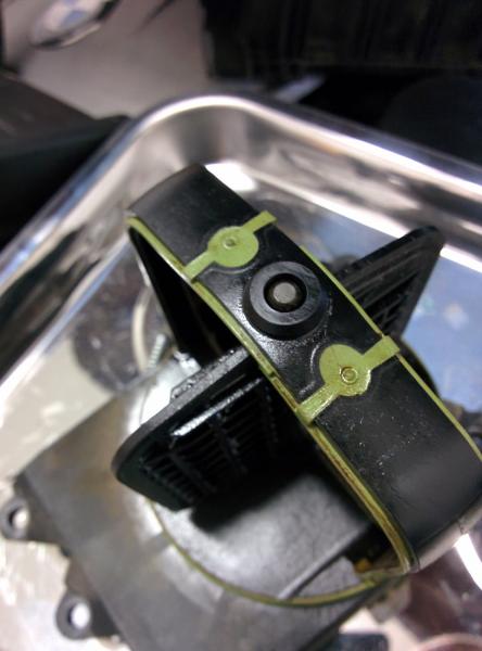

            Päällimmäisen disan läppä ja tiivisteet näytti ihan hyvältä. Ei mitään klappia akselissa, täysin timmi. Läppä ei kääntynyt sormin kevyesti koittamalla: moottoriko pitää sitä paikoillaan, koska ainakin johdoista päätellen sitä ohjataan sähköisesti?
            Toisen disan tarkistan myöhemmin, kun näyttäis olevan hankalammassa paikassa. Netissä tosin luki, että toi paremmin esillä oleva disa on se, mikä on enempi käytössä ja yleensä menee rikki, kun kakkosdisa toimii vasta suuremmilla kierroksilla.
            Sen sijaan vähän ihmettelin, että venttiili oli hienon öljykerroksen peitossa ja kun otin sen irti, muutama tippa öljyä valui imukanavan pohjalta ulos venttiilin aukosta. Öljyn lienee pakko olla peräisin huohotuksesta, mutta onko tollanen tyypillistä vai onko jotain menossa rikki?

              Disasi kuullostaa olevan kunnossa!

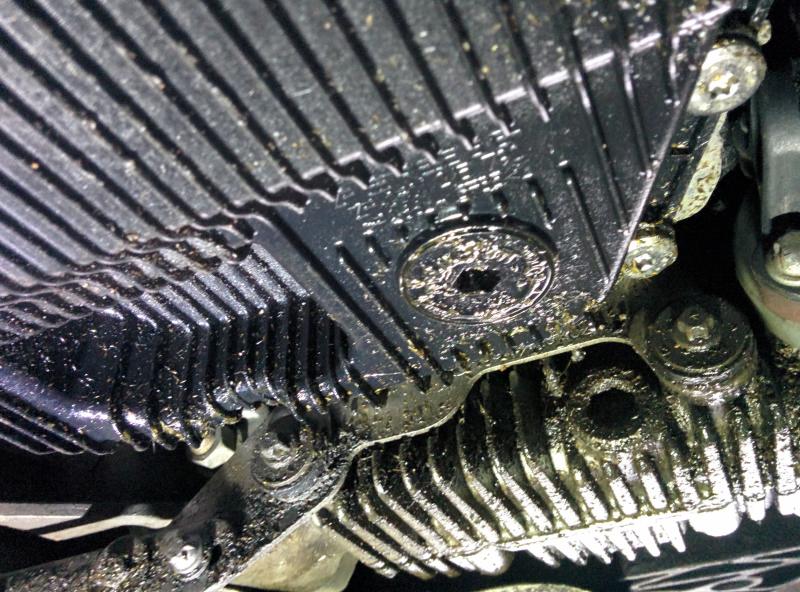

                    Lohko näytti kuivalta, mutta vaihdelaatikon takaosa ja siinä kiinni oleva voimansiirron jakoboksi (se, josta lähtee etupyörille kardaani) olivat öljyiset. Jostain siis vuotaa, mutta en ihan tarkkaan saanut selville, että mistä öljyä on valunut. Ilmavirta on lisäksi vaikuttanut öljyn leviämiseen vähän kaikkialle. Vaihdelaatikon öljypohja, jossa on ne jäähdytysrivat oli aika kuiva edestä, mutta aina vain kosteampia takaosastaan. Mutta ei se öljypohja nyt pohjasta keskeltä vuoda. Tossa vielä kuva edestä taakse ja öljypohjan etuosa, mikä rajautuu kuvasta pois on kuiva. Täytyy etsiä, että mistä tihkuu. Allensa ei tiputa, eli suuri vuoto ei ole. Ei varmaan suuri yllätys kymmenvuotiaassa E60:ssa?

                      Itselläni vuoti automaattilaatikon öljypohja täsmälleen samasta kohtaa takareunasta ja öljyjä oli vuotanut noin litra pois. Samalla kannattaa vaihtaa myös läpiviennin tiiviste.
                          Minkä läpivientiä tarkoitat? Käyn vielä tutkimassa tarkemmin, että mistä öljyä valuu ja laatikon öljypohjan takareunan erityisesti.
                          Jos vuoto on minulla sama, niin toihan tarkoittaisi sitten myös laatikon ns. ikiöljyjen vaihtamista tai ainakin osittaista vaihtamista? Nimittäin jos ottaa öljypohjan pois, niin ainakin osa öljyistä valuu ulos joka tapauksessa. Ja eikös tuossa ole se ZF:n laatikko, jossa suodatin on integroitu öljypohjaan, joten jos tuon irrottaa tiivisteen vaihtamista varten, kannattaa samalla asentaa uusi öljypohjakin...
                              Läpivientiä, josta piuhat menevät laatikkoon sijaitsee ylhäällä about nuolen kohdilla tässä kuvassa
                              http://5series.net/forums/attachment...ics-temp_1.jpg
                              Kun vaihdoin öljypohjan pistin uutta öljyä vanhojen tilalle eli vaihdoin ne puoliksi uusiin niinkuin ZF tekee esim tällä videolla juuri kuten spekuloitkin. https://www.youtube.com/watch?v=ZRrgmfM8VlQ
