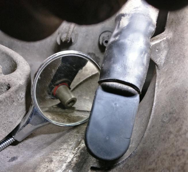

            Koska otin tuulettimen irti hihnan ja rullien ihmettelyä varten, tutkin samalla tarkemmin ohjaustehostimen letkulle valunutta öljyä. Ensin katsoin, että pumpusta vuotaa, mutta näyttäis, että se tuleekin säiliöltä asti. Koko säiliö on ihan kostean öljymöhnän peitossa ja letku siitä alaspäin myös. Ilmeisesti kärsinyt säiliön korkin tiiviste aiheuttaa tuollaista, sanoo google. Pitää pestä letkut ja vaihtaa uusi, niin josko se sitten pysyisi kuivana.
            Katselin myös plusjohdon läpivientiä. Autossa ei ole ollut virtavuodon kanssa ongelmia ja startti hyrähtää kuin palmun alta, joten liitos voi olla hyvässäkin kunnossa. Ihan siistiltä näytti se valkoinen liittimen suojaboksi auton alla. Pirun ahdas paikka vain. Pitää huomenna irrottaa ylhäältä se pultti ja ottaa alhaalta boksi auki ja ihmetellä, että näkyykö kuumuuden jälkiä tai hapettumia. Autossa ei ole avoimia kampanjakorjauksia, ehkä se yläpuolen liitin on uusittu jo. Mutta palaneita autojahan on myös kampanjakorjatuissa, kun kyteminen lähtee alapuolelta.
            Mahdollinen ongelmahan tässä on oikeastaan se, jos pluskaapeli ja läpivienti näyttää hyvältä. Liitosrasvaa ylä- ja alapuolen kotelot täyteen ja takas kasaan? Vaiko varmuuden vuoksi se uusi kuparinen pluskaapeli kaupasta? Sillä on hintaa yli 250€, mutta toisaalta palanut bemari ei ole sekään kiva juttu. Etenkään, jos bemarin lisäksi palaa myös talli, eikä miinuskaapeliakaan jaksa aina nypätä irti, kun jättää auton sisälle. Voisi olla halpa vakuutus tuo uusi kaapeli.
                Yläpuolen liitin oli valkoinen ja sinne oli pursotettu liitosrasvaa. Ilmeisesti korjattu huollossa.
                Alapuolella pölyisen muovikannen alla oli kaapelinpää, josta en oikein saanut selvää, että onko siinä jotain vialla. Kaapelikengän päällä oli kuminen suojus ja lisäksi kaapelilta kengälle oli myös suojana sukka. Päällisin puolin ei hapettumia löytynyt, mutta tuonne kumisuojan alle ei oikein nähnyt. Tässä vielä kuva. Onko tuo vanhanmallinen kaapeli, uusi kuparikaapeli vai jonkun omalla virityksellä suojattu kaapeli?
                          Jatketaanpa tarinaa, jos joku näitä vaikka joskus huvikseen lukee tai jopa löytää jotain vastauksia.
                          Autoni pluskaapeli oli ensimmäistä sukupolvea. Ei siis vaihdettu, mutta siistin näköinen eikä ulkoisesti hapettunut. Mielenrauhan takia vaihdoin sen kuitenkin uusimpaan kuparikaapeliin. Vakuutukset ovat toki kunnossa, mutta auto kun seisoo aina osan aikaa mm. tallilla, niin en halua, että talli palaa vain, koska bemmin takakontti päättää kärähtää. Uusi kaapeli ei ole kuitenkaan ihan törkeän kallis: osakaskon ja palovakuutuksen omavastuu kannattaa pitää paljon kaapelin hintaa korkeammalla.
                          Jokunen ilta meni kaapelin vaihtoon. Eniten aikaa meni siihen, kun piti aina yrittää selvittää, että pitääkö purkaa vielä lisää ja mistä kohtaa. Ja aina piti... Noh, purkamista riitti ja lopulta ujutin uuden kaapelin vanhaan muoviseen ohjuriin tankin yli. Tankin lopullista laskemista varten olisi pitänyt irrottaa pakoputki kokonaan ja irrottaa tankin syöttöputki yms. Meni niin sanotusti hermot, kun tankki oli jo reilusti irti, mutta ohjuri ei vaan taipunut tulemaan mistään raosta ulos. Uusi kaapeli uudella teipillä kiinni vanhaan ja paketti kasaan. Jos pitäis tehdä homma uudelleen, niin nyt siihen riittäisi yksi lauantaipäivä, kun tietää, mitä on vastassa ja saisi rauhassa tehdä putkeen.
                          Koska pohjapuoli oli muutenkin auki, niin lutrasin samalla vaivalla uudet tasauspyörästön öljyt eteen ja taakse ja jakolaatikkoon. Vaihteistoöljytkin vaihdoin, koska vaihteiston öljypohja piti vaihtaa. Ja koska vaihteiston johtosarjan läpiviennin tiiviste maksoi noin kympin, niin vaihdoin senkin varmuuden vuoksi. Vanha ei näyttänyt selkeitä vuotamisen merkkejä, mutta ei voi varmuudella sanoa sen olleen täysin kuivakaan. Eipähän tartte tiivisteen takia purkaa kovin äkkiä. Lootan läpiviennin tiiviste kannattaa vaihtaa jakolaatikon öljyjen kanssa, koska jos kämmen on yhtään kotimaista kokoluokkaa, niin myös tiivisteen vaihtamista varten joutuu irrottamaan jakolaatikon kannatinpalkin. Vaihteistosta puuttui vajaan litran verran öljyä.
