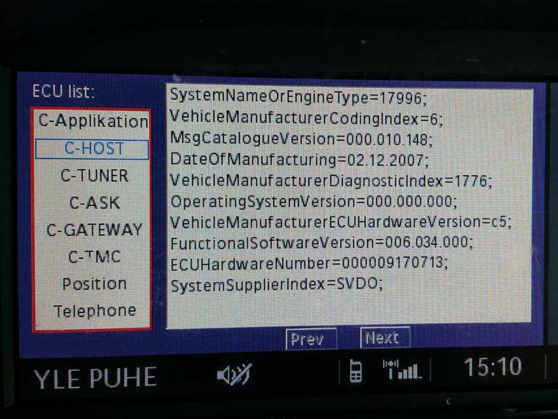

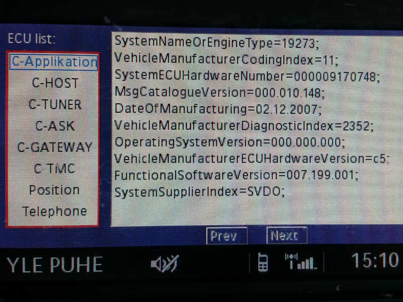

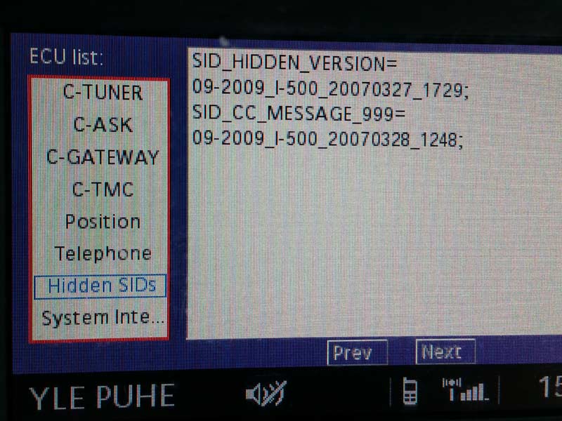

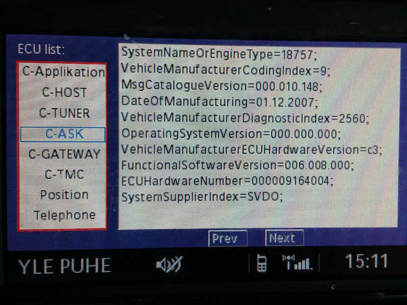

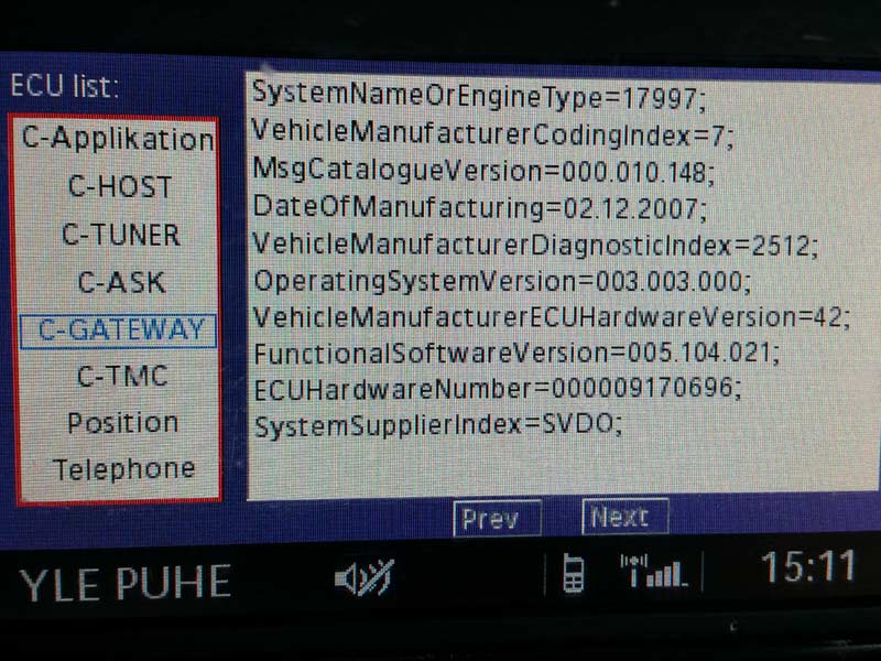

                Lauantaipäivän ratoksi kaivoin tuon I-driven piilovalikon esiin. Voiko noista piilovalikon tiedoista päätellä mitään tuon laatikon ohjelmistoversiosta?

                  Minulla on sellainen mielikuva, että idriven piilovalikoiden kautta ei saa tietoa laatikon sw-versiosta. Olisiko tämän ketjun kommentoijista buksin-1 lähimpänä sinun aluettasi?
