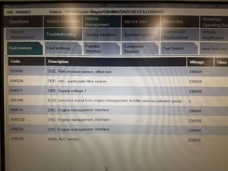

        Tälläsiä vikakoodeja ilmoitti..

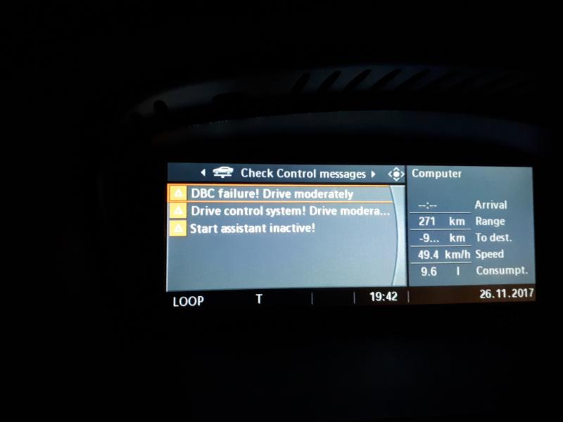

        Tosiaan auto e61 joka rupesi yhtäkkiä sunnuntaina temppuilee. Autosta hävis vedot, vikavaloja syttyi engine fail,DBC failure yms... kun autosta käytti virtoja pois, viat hävis. Auto ollut lämpimässä tallissa vuorokauden ja akku ollut latuussa ja viat poistuivat. Nyt autoon vaihdettu uusi akku ja hehkun rele mutta samat viat toistuivat uudelleen päälle.
        Osaisko joku kertoo noista vika koodeista, mikä autoa mahd.vaivaa. hehkunreleen vaihdon jälkeen hehkujen Vikakoodit hävinneet.

            Nollattiinko vikakoodit? Mitkä noista koodeista tulee takaisin? Jos siellä on esim. tuo 4671, niin virtojen kanssa jotain ongelmaa. Virrat kun käy vähissä, niin autoon tulee kaikenlaisia haamukoodeja, jotka johtuvat pelkästään virtojen vähyydestä. Onko akun vaihto ilmoitettu autolle? Mittasitko latausjännitteen?

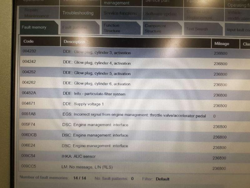

              Vanhat vikakoodit poistettu. Akku ilmoitettu autolle. Alla kuvat uusista vikakoodeista akunvaihdon jälkeen. Latausjännite ok. 14.8-15.0VDC
              Auto lähtee käymään mutta käy tosi huonosti, meinaa sammua välillä

                Voisiko johtua tuosta kaasupoljinpaketista, kun sitä herjaa joka vianlukukerralla?
