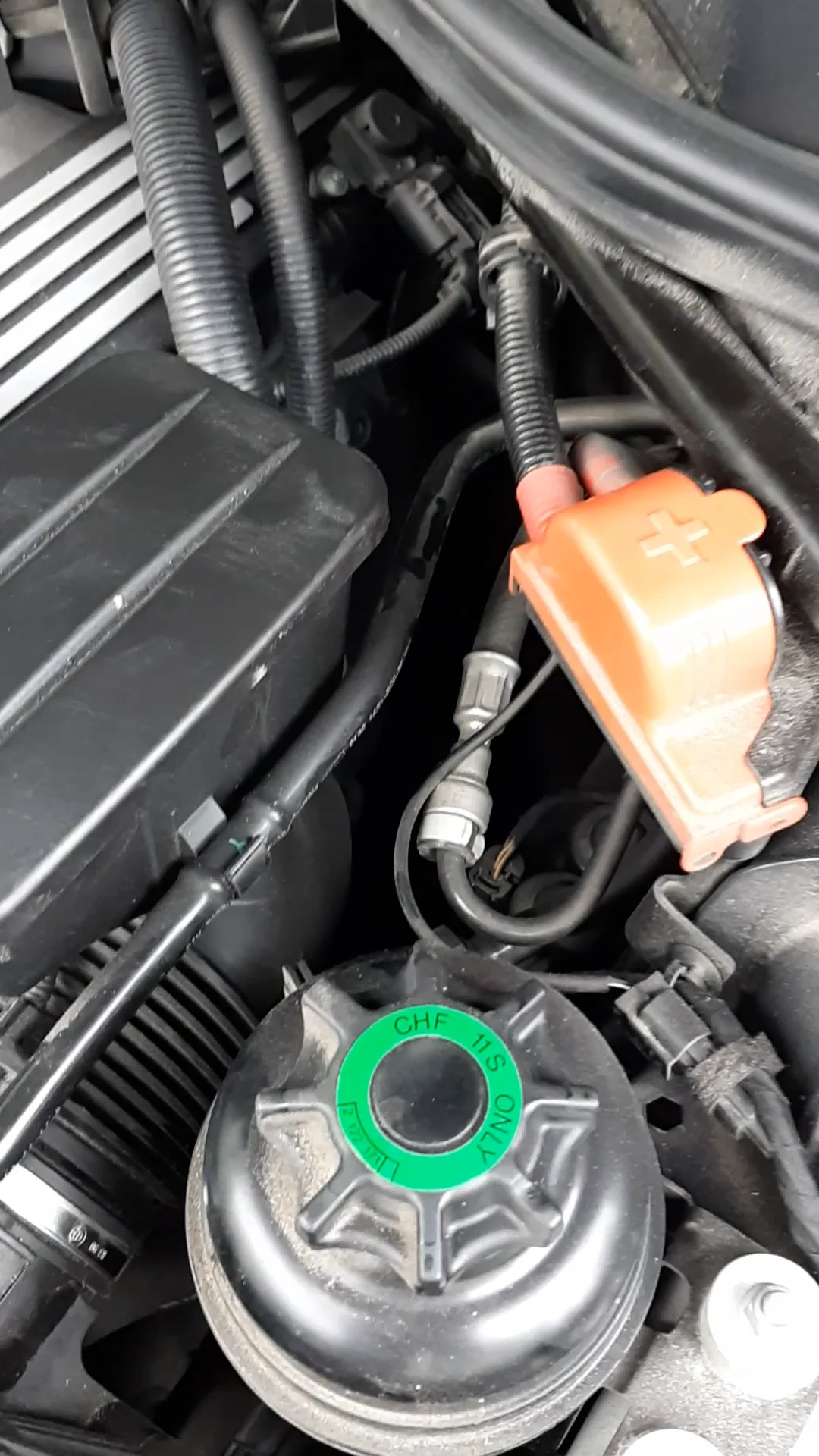

              Terve,
              Onko ihan terveen moottorin ääni? Varsinkin tuo pieni vinkuminen pisti korviin. Ilmeisesti tulee jostain laakerista?
              This is "20180930_155510" by t on Vimeo, the home for high quality videos and the people who love them.

                #802
                Originally posted by jnafta View Post
                Terve,
                https://vimeo.com/292567005
                Videolta hankala paikallistaa... laturi tai moniurahihnan rullat? kuulosti myös hiukan vihellykseltä, jos sellainen niin sitten imuvuoto jossain?
                F11 535dX LCI
                • jnafta
                  • Jul 2018
                  • 8
                  #803
                  Yritin tuota vinkumista paikallistaa, niin taisi tulla jostain imusarjan luota. Voipi olla pikkuruinen vuoto. Kone kumminkin käy ihan tasaisesti ja tuo vinkuminenkin katoaa aina silloin tällöin.
