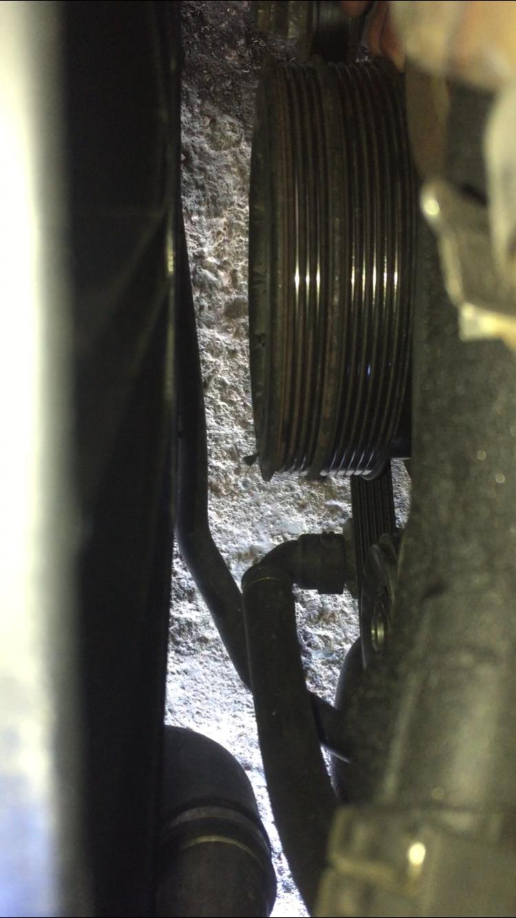

    Tuli 05 e60 semmoinen ongelma tuossa että alkoi jumittaan moniurahihna ja ilmastoinnin hihna ja samalla ohjaus jäykisty. Ilmastoinnin kiinni laittamisen jälkeen hihna taas pyöri mutta huomasin että oli tippunut ilmastoinnin kompuran hihna pois paikaltaan. Kompuran hihnapyörä on väljä kun kädellä kokeilee. Siis se ulompi mihin menee kiinni ilmastoinnin hihna. Minkä takia siinä ulommassa hihnapyörässä on ns yks ylimääränen paikka hihnalle? Vai onko mulla joku ihan pielessä siellä? Apua kaivataan.

    Tässä kuva.

        Äkkiseltään näyttää siltä, että kampiakselin hihnapyörän vulkanointi on pettänyt ja hihnapyörä hypännyt hihnan leveyden verran moottorista eteenpäin. Ei siinä ylimääräisiä uria ole, vaan hihna pyörii nyt hihnapyörän keskiosan päällä.
        Uusi hihnapyörä/värinänvaimennin paikoilleen ja kovaa ajoa.
