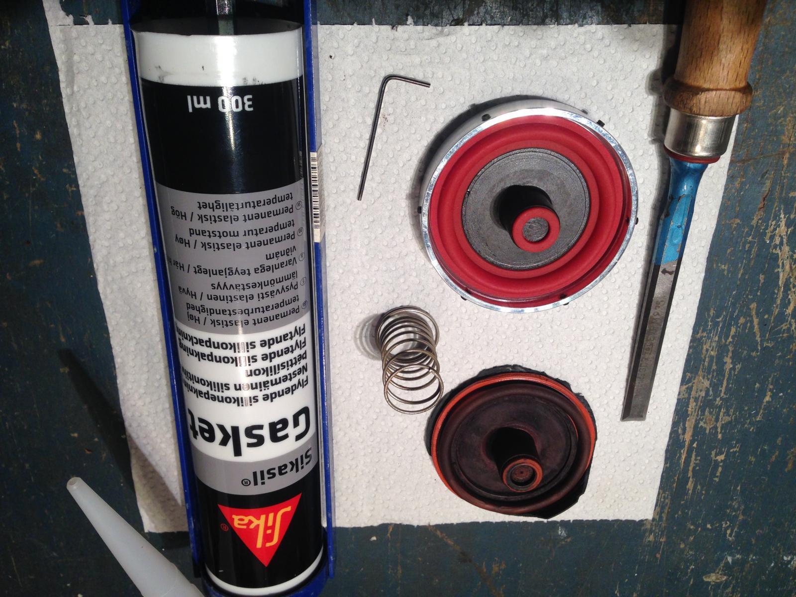

              Ajattelin tilauksesta huolimatta yrittää kärsivällisesti lämpöpuhaltimella ja vänkäkoukulla alkuperäistä ehjänä irti. Ensin ilmsuodatinmuovirimpulat, poikittaistuki ja bensaputket irti. Katsotaan miten onnistuu.
              • torppa47523
                • Feb 2013
                • 77
                Tein minkä lupasin. Kone käy nyt hienosti tyhjäkäyntiä. Se pieni tärinä mikä tuntui käsissä on täysin pois, kun vuotoilmaa ei enää imusarjaan tule.
                Poistin raitisilmalaitteet, vinotuen ja bensaputket 5 ja 6. Sitten taltalla vanha kansi pois, jousesta yksi kierros pois, sikaa tiivisteeksi ja kansi kiinni kuusiokoloruuveilla. Venäjän pojan kalvo - kansi oli kaikinpuolin sopiva.
                Nyt voi öljyntäyttökorkin taas avata helposti. Jos uudestaan tekisin, niin se veisi aikaa kaikkineen 2 tuntia. Nyt käytin miettimiseen, suunnitteluun, ja tekemiseen 100 tuntia! Kyllä on BMWn insinöörit virityksen keksineet, että pitäisi koko venakoppa vaihtaa yhden kalvon takia, ihan silkkaa rahastusta. Venäjältä toimitus tuli kirjepostina, ei tarvinut edes 50€sta tullia eikä alvtä maksaa. Säästö se on pienikin säästö.

                          Mihin väliin sitä tiivistemassaa täytyy laittaa kun vaihtaa tuon kalvon ja alumiini korkin? Huomena alkais operaatio itsellä.

                            Itse laitoin kannen ja kalvon väliin tuhdin kerroksen, kun ohje näin oli, vaikka siinä ne 6 kuusiokoloruuvvia ovatkin. Nyt se on ollut siellä kolmisen vuotta, mutta en ole varma toimiiko se oikein, koska öljylitralla ei pääse nykyään 4kkm ja kuuma kone viheltää. Öljykorkki kyllä aukeaa helposti. Joten mietin mikä nyt olisi seuraava toimenpide — korkki uudestaan irti vai uusi venakoppa.

                              Jotkut ovat tiivistemassalla laittanut kalvon kiinni korkkiin ja sitten vielä tiivistäneet korkin koppaan. Tiedä sitten mikä tässä olisi järkevintä ja mihin sitä laittaisi. Joku taas oli kalvon tiivistänyt siihen venttiilikoppaan massalla reunoilta ja sitten laittanut vain korkin päälle. Lyhensitkö jousta kierroksen kun asensin uuden osan jos sen takia viheltää? Ja oisko sulla heittää ohjetta minkä mukaan sen vaihdoit jos jotain kuvia näkisi ?
