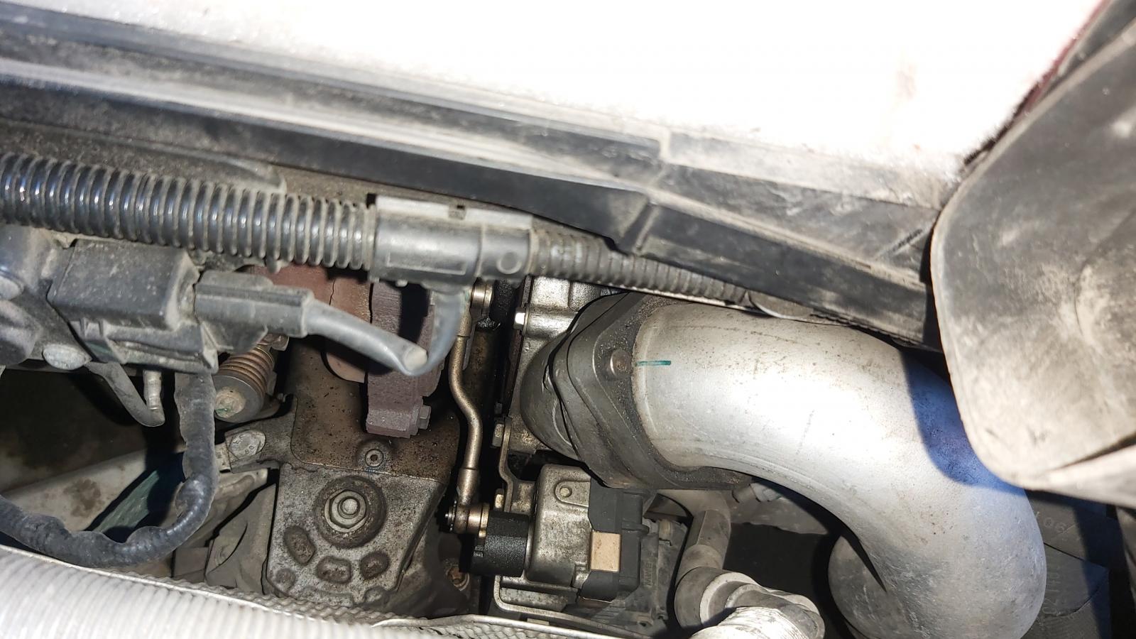

    Auto 530d LCI. Moottorin kannakkeen päällä ja osassa turboa näkyy silminnähden öljyä. Miten öljyn putket menee turbolla, yläpuolella näkyy banjoliitin ja putki, onko se tulo vai paluuputki? Onko toinen vastaava alapuolella vai miten se menee? Turbon alta myös näkyy märkää pohjamuovissa.
    Onko normaalia että tihkuttaa vai kannattaisiko fiksata jotenkin, auto ei syö öljyä mitenkään merkittävästi, toki 20tkm kohdalla pitää hieman lisätä. Liittimistä varmastikin pakko tulla, muutoin luulisi olevan isommat hämmingit turbon kanssa? Jos fiksailee niin miten onnistuu turbo paikallaan, millaiset tiivistykset liittimissä on?
  • Clavurion
    • 9232
    Päälipuolelle on öljyn syöttö ja pohjassa paluu, joka menee suoraan lohkon kylkeen juuri siinä moottorinkannakkeen kohdalla. Siinä paluulinjassa on o-renkaat tiivisteenä, syötön banjoissa kupariprikat. Moottorin kannake pitää joka tapauksessa irrottaa, jos paluulinjan o-renkaat meinaa vaihtaa.

        Kiitokset molemmille, todennäköisesti vuotanut paluulinjasta ja ahtaalta näyttää. Pitää myös tutkia miten ja mistä vuotaa, nyt paikat putsattu pitää katsoa myös imuputki, ei kuitenkaan ole niin levinnyt, enimmillään oli kannakkeen "kupissa", kuvassa musta alue.
        Kun moottorin kannakkeen ottaa pois niin tunkilla voi tukea öljypohjasta leveä laudan tms. kanssa ja sitten kannaketta pois vai onko jotain toista parempaa paikkaa nostaa?

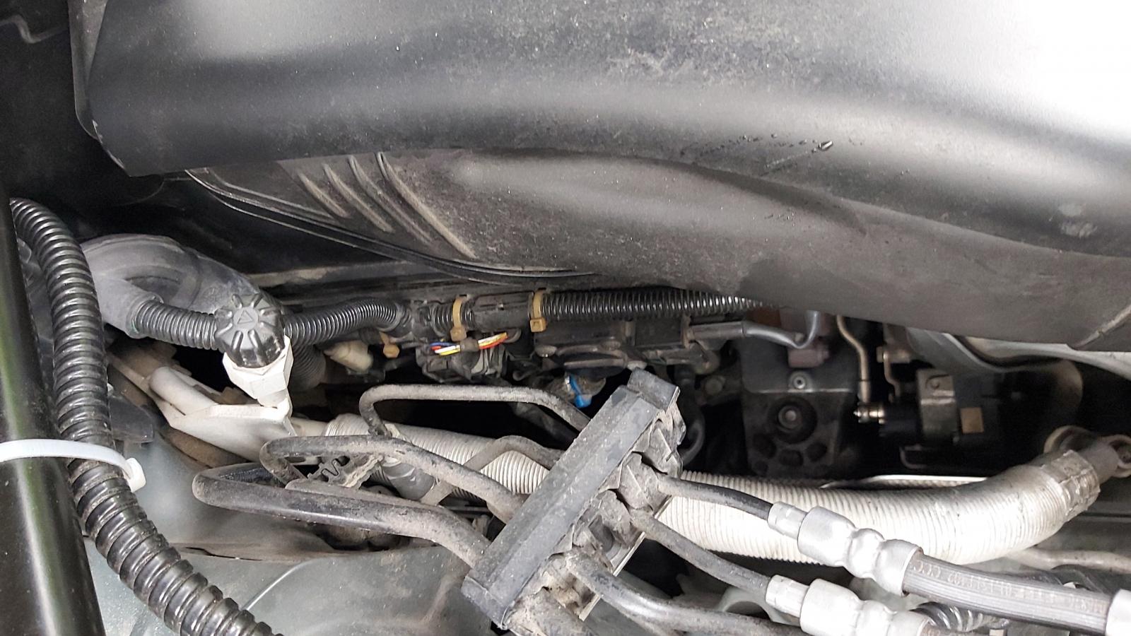

                  • 324td
                    • Dec 2005
                    • 82
                    Originally posted by permanent View Post
                    Erittäin hankala tarkistaa pakosarjan pultteja kun ahdasta ja pelkästään pakosarjan päällä oleva lämpöpelti ja dpf ovat tiellä. Miten se dpf johtohässäkän tukki lähtee irti ehjänä, sen irroittamalla lämpöpellin voisi saada irti ja voisi päästä pakosarjan pultteihin kiinni?
                    Siellä liittimien alla taitaa olla klipsit muistaakseni, jos tuota tarkoitat mikä kuvassa. Itse joskus kanssa ihmettelin tuon pois ottamista siitä tuo kuva jäänyt muistiin
                    • permanent
                      • Mar 2004
                      • 323
                      Jeps juuri se osa, pitää yrittää tutkailla, kuva mukana. Liikkuu noin millin sivusunnassa ja ylös alas ei yhtään. Mystinen, kiitos vinkistä!

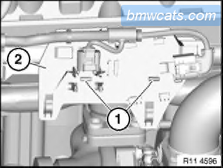

                      • Clavurion
                        • 9232
                        Tuossa aiemmin linkatussa kaaviokuvassa näkyy tosiaan ne urat, joista metalliklipsut pilkistää. Liittimet pitää tosiaan ensin irrottaa, jotta sinne pääsee käsiksi. Molempien klipsien alempaa reunaa pitäis päästä nostamaan ylöspäin, jotta kynsi vapautuu. Sinne alle voi olla hankala saada sopivaa työkalua ja vuosien ässehtimisen jälkeen niiden kynsien vapautuminen ei välttämättä ihan ykkösellä onnistu ja hauras muovi tahtoo murentua käsiin. Tämän osan suunnittelu on korjauksen kannalta taas insinöörin tähtihetkiä.
