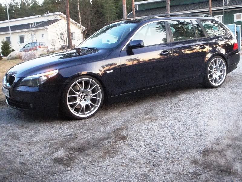

                          No nyt on perä laskettu.. Jonotusaika operaatioon n. 1,5h. puhelinsoitosta, sekin tosin omasta toiveestani ja hinta oli oikein sopiva, verrattuna Turun Metro-Auto 200€ ja Raision Autokeskus 145€.
                          Kiitos kuuluu "Kaarinan merkkihuollolle"..
                          Pahoittelen kuvanlaatua..
